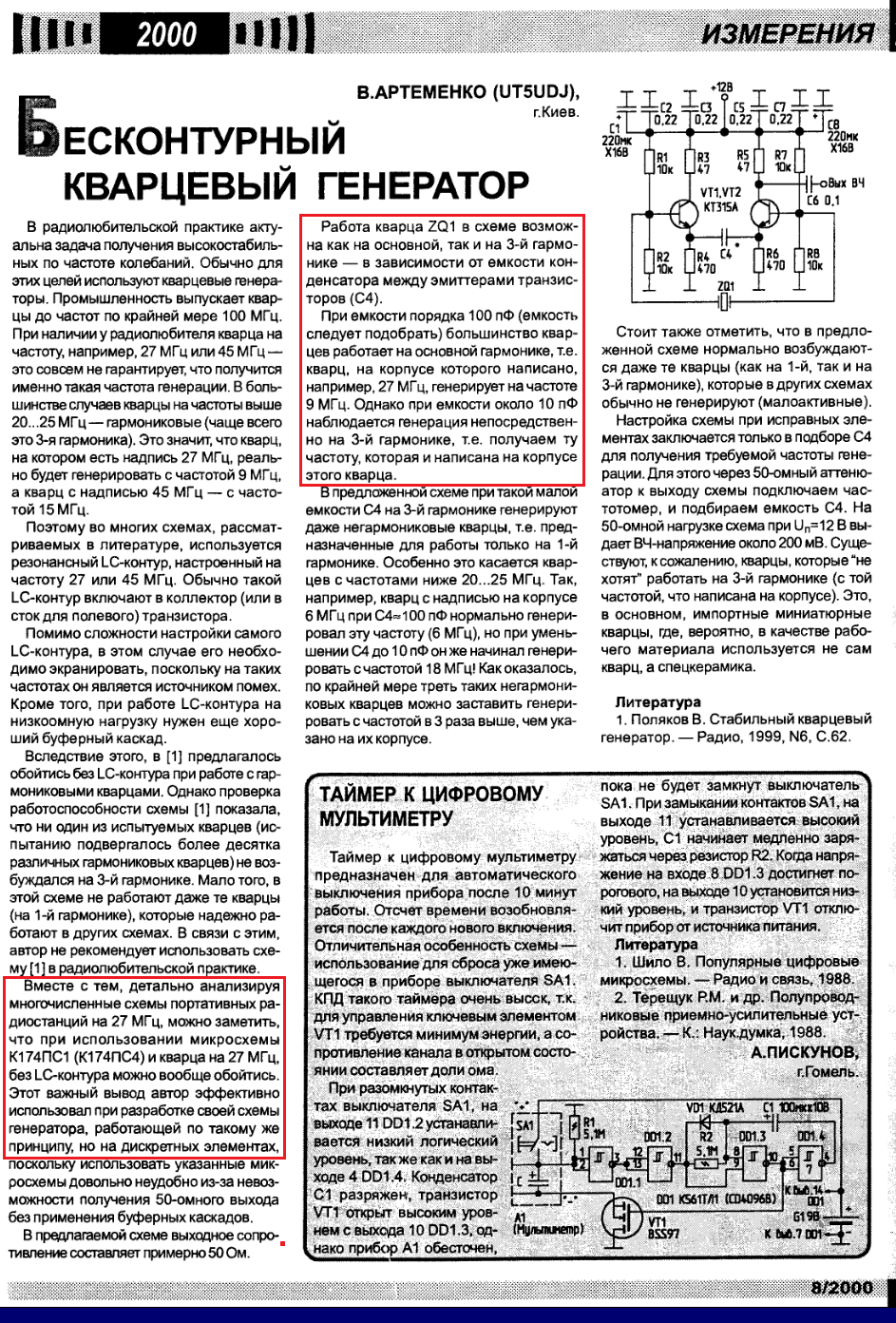

собрал сейчас вот по этой схеме. Какой кварц здесь ставить. У меня , как оказалось, гармониковый кварц на частоту 26 675, старый совецкий РК169
9009.
Проверял его частотомером, он возбудился на частоте 8.8983 мгц
Добавлено after 35 seconds:
пойдет ли он?
Добавлено after 7 minutes 14 seconds:
чет умножил на 3 и не сходится не фига
до фига лишних килогерц
А воткнул китайский на 27000
показал тютелька в тютельку.
удастся ли мне кондерами -катушками выйти на дальнобоев??
Добавлено after 9 minutes 27 seconds:
другие кварцы пробовал мерить - отлично показывает номиналы (точь в точь)
Сюда перенес.
Вашей схеме он возбудится на частоте 26,675 МГц
В этой схеме частоту этого кварца сдвинуть на 5 кГц не удасться.

тогда получается лучше контуром настраиваться вместо кварца?
 Заголовок сообщения: Re: Помогите собрать приёмник для послушивания дальнобойщико
СообщениеДобавлено: Пт авг 17, 2018 09:58:29
Карма: 49
Рейтинг сообщений: 550
Сообщений: 19494
Кварц на 27Мгц вы так не сдвините конечно, в нем не было бы смысла если бы так сдвигался.
Я бы помучил 26 675 запуская его именно на гармонике, без умножения, есть разница.
Для поиграться с АМ приемником в принципе контур пойдет, заэкранируйте только всю эту часть с генератором. Я так тоже ловил СиБи когда то с 174пс1 и 157ха2 кажется. У моего знакомого была рст Урал-Фермер - там разные каналы были сделаны переключателем и набором контуров, так мы перестроили контура на стандартные частоты (их конечно не много было), а одну катушку подключили к КПЕ с конденсатором-растяжкой и нормально в общем то работало в пределах стандартной сетки в 40 каналов, вставал на частоту с помощью КПЕ по приему и балакал. Вот такая хренатень и сверху КПЕ торчал с шестеренкой :)) Синтезаторы тогда казались довольно сложным дело - я на логике собирал, но не смог победить модуляцию в ФАПЧ, пищал он у меня. Сейчас синтез на 27 сделать раз плюнуть и полезно для общего развития.
(Как иллюстрация СиБи радиостанции с контурами на разные частоты вместо кварцов и синтезаторов )
Так керамические фильтры бывают и на 460 кГц
http://www.quartz1.com/price/price.php? ... &group=440
Как раз под ваш кварц.
26,675 + 0,460 = 27,135 МГц
На 5 кГц и сдвинуть можно, это с 27,000 никак.
В его схеме кварц 26,675 МГц работает на третьей гармонике и сдвинуть частоту кварца работающего на гармонике, на 5 кГц нереально.
это с 27,000 никак.
А вот кварц на основную гармонику 27 МГц, что у него, сдвинуть на 5 кГц вполне реально, только ему это не нужно.
Ну я бы попробовал, может повезет :dont_know:

Почему? Там не принято мер, подавляющих фундаментальное возбуждение.
Все там принято. Значит Вы мало работали с этой микросхемой и просто не в курсе, что применяя микросхему К174ПС1 можно заставить гармониковый кварц возбудиться на нечетной гармонике без всяких контуров.
Иногда "кусок" схемы из К174ПС1 копируют даже на "рассыпухе", что бы делать кварцевые генераторы, в которых кварц возбуждается на нечетной гармонике без всяких катушек.
Вот один из примеров такой схемы кварцевого генератора по подобной схеме, где за основу взят как раз "кусок" из К174ПС1.
Я там красным объвел на картинке. Там написан принцип.
Схема проверена на практике много раз. Работает стабильно.
1.png [960.18 KiB]

а мне что делать с моими кварцами - полностью менять схему смесителя и гетеродина?
Уже обсуждали в этой же теме.
https://radiokot.ru:443/forum/viewtopic ... 0#p1847180
Делайте ФСС немного изменив частоту ПЧ под ваши требования, как уже хотели, а кварц просто заводите на третьей гармонике. Так будет оптимальнее, чем пытаться двигать кварц на 30 с лишним килогерц.
Если осциллограф есть, то настроите. Без осциллографа ФСС настроить конечно проблематично.
Трехконтурный вполне заменит керамический фильтр, а четырехконтурный может быть даже и лучше, чем китайская керамика. Главное нужные каркасы найти.
