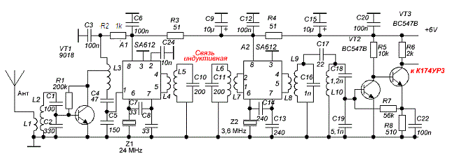

С кварцами какая то беда.
Есть только кварцы 4, 6, 8, 12, 16, 20, 24, 27, 27.145 11.0592, 3.579545
Возможно я для интереса попробую смакетировать, тем более, что у меня как раз есть пара SA612.
Но это быстро не получится.
За основу взял кварцы 24 МГц и 3,579545 МГц и спаял такую схему.
Для частоты 27 МГц первая промежуточная будет 3 МГц, а вторая 600 кГц.
Катушки L2, L3 мотал на каркасах диаметром 6 мм.
L5, L6 диаметром 8 мм.
L9, L10 на таких.
Чашки ферритовые, хотя те, что стоят в приемнике ВЭФ лучше, но мне было лень мотать, а эти у меня уже были намотаны раньше.
Про них здесь написано.
https://radiokot.ru:443/forum/viewtopic ... 8#p2644778
Нагруженная добротность этих катушек должна быть не менее 50
Дальше должен идти ЧМ детектор на К174УР3 как в этой теме.
Но для начала решил проверить работоспособность схемы. Для этого настроил приемник на частоту дальнобойщиков работающих на 27,135 МГц с АМ.
Больше в нашей местности проверить не на чем.
Для этого контура в УПЧ1 перестроил на частоту 3,135 МГц, а контура в УПЧ2 на частоту где то около 465 кГц
В общем сейчас убедился, что дальнобойшиков слышно и буду паять ЧМ детектор.
Приемник перестрою на другой канал.
Понятно для удобства будет нужен шумоподавитель.
Я его обычно делаю на основе этой схемы.
https://radiokot.ru:443/forum/viewtopic ... 8#p1481368
В виду того, что в схеме УПЧ1 и УПЧ2 присутствуют полосовые фильтры на связанных контурах, то с помощью одного мультиметра данную схему настроить практически невозможно.
Настраивал с помощью частотомера, низкочастотного осциллографа и соответственно со всякими пробниками, которые делаются самостоятельно.
Это минимум приборов, который нужен.
Т.к. делалось просто ради эксперимента, то паял на макетке.
Снизу сплошная земляная шина из луженой жести.

а связь индуктивная по ПЧ, там 20мм или около того?
а дальнобойщиков должно быть в любой местности слышно???
У меня на сверхрегенератор только мой маяк слышен на 27.000
еще слыше пульт от игрушки на 27149, там гдето чуть выше 27130 должны быть
дальнобойшики, но их нет. Даже антенну 2.4 метра сделал -тишина. Прием у сверхрегенератор широкий. Должен же был хоть за что-то зацепиться?
Нужно получить АЧХ этого фильтра как можно уже. Все делается экспериментально.
Если катушки близко друг от друга, то АЧХ выглядит так.
Полоса пропускания получается широкой.
Если расстояние увеличивать, то АЧХ становится такой.
На этом нужно остановиться, т.к. при дальнейшем увеличении расстояния начинает падать амплитуда сигнала.
У меня полоса пропускания получилась 100 кГц.
А вот связь между контурами в УПЧ2 подбирается конденсатором С17. Там АЧХ выглядит как на первой картинке. В этом случае получается полоса пропускания этого фильтра порядка 15 кГц

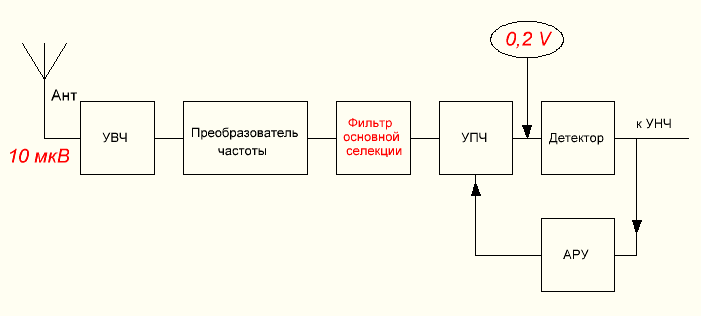

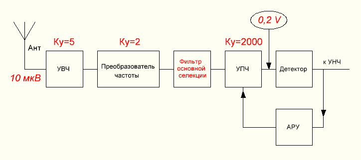

нет, не потяну я такую канитель.
Если приемник делать по такой структурной схеме
То для его настройки будет достаточно одного мультиметра и диодного пробника, т.к. настройка контуров будет делаться по максимуму показрний диодного пробника.
Включил маячок и подстроил все контура по максимуму показаний мультиметра.
Только в данном случае все контура нужно будет тщательно экранировать, иначе будет самовозбуждение.
1.GIF [8.14 KiB]

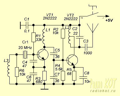

В передатчике просто добавил еще один каскад.
VT1 – задающий генератор. Контур L1, С5, С9 настроен на частоту 40 МГц.
VT2 – усилитель.
Мощность получилась небольшая, но для расстояния в пределах квартиры её более, чем достаточно. При желании можно добавить еще каскад усиления в классе «С». Транзистор взять например КТ603 и тогда дальность резко возрастет, а если еще и питание поднять вольт до девяти, то вообще можно вытянуть порядка 0,5 вт, если на КТ603 приделать простенький радиатор.
С помощью катушки L3 можно сдвигать частоту. В данном случае уменьшать и точно настроиться на частоту работы приемника.
Подробнее про это написано здесь.
http://radiokot.ru/start/analog/practice/08/
пытаюсь пройти по ссылке и найти где можно кт 603 еще третий каскадом пристроить но не могу найти, там про это не написано. Подрисутйте пож третий каскад.

сейчас схема у меня вот эта
заменил в УМ с945 на 2n2222. резистора r6 у меня совсем нет. Но мощности плата не развивает. Потребление 27 ма, в ждущем режиме. В режиме команды 47ма.
Как усилиться?
Катушки L3 у меня тоже нет, в место ее дроссель..
Это как?
От настройки этой катушки зависит выходная мощность.

Выбор транзистора в данной схеме идет по параметру Fт. Она должна быть не меньше 200 МГц, т.е. по этому параметру этот транзистор подходит.
И второй параметр, это мощность рассеиваемая коллектором.
У КТ3117 она 300 мвт и это уже крайний предел для данной схемы.
У КТ342 она 250 мвт.
Отсюда делайте выводы.
Вместо КТ3117 можно поставить 2N2222, что я неоднократно делал.
Для повторения Вы выбрали неудачную схему.
Схему из досовского файла я выложил только для того, что бы вы прочитали принцип настройки передатчика, т.к. все АМ передатчики настраиваются практически одинаково.
Все схемы составляют исходя из начальных требований. Данная схема из досовского файла составлялась для комплектования набора. От неё требовалось:
1. Чтобы цена набора была минимальная.
2. Дальность порядка 100 м
3. Потребляемый ток в режиме передачи не более 50 ма, т.е. питание от "Кроны"
В вашем случае передатчик лучше сделать двухкаскадным. Его и настроить легче.

Прокатит такая реконструкция?
Считается все элементарно просто.
Приличный связной приемник имеет чувствительность по входу десятые доли - единицы микровольт.
Мы делаем посредственный приемник и задаемся чувствительностью пусть 10 мкВ.
Детектор на германиевых диодах на который придется подать не менее 0,2 вольта.
Считаем общее усиление по напряжению приемника до детектора.
Блок-схема АМ приемника.
Раскидываем нужное усиление 20 000 по каскадам.
Основное усиление должно быть после "фильтра основной селекции", в данном случае после керамическрго фильтра, т.к. сигнал сначала нужно выделить из помех и шумов, а потом уж и усиливать.
Чем сильнее выделить, тем больше потом имеем право усилить.
Отсюда задаемся.
УВЧ - в 5 раз.
Активный смеситель на ПС1 а 2 раза
На УПЧ остается усиление 2000 раз
Теперь сами смотрите, что предлагаете Вы. При этом учитывайте, что каскад на одном транзисторе на частоте 465 кГц имеет усиление порядка 30 - 40 раз.
При этом в АМ супергетеродинном приемнике обязательно необходима АРУ, а это тоже усложняет схему.
В итоге имеем.
Вот из этих критериев и выбирайте схему и совершенно не важно на чем она будет, на лампах, на транзисторах или на микросхемах.
