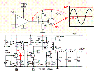

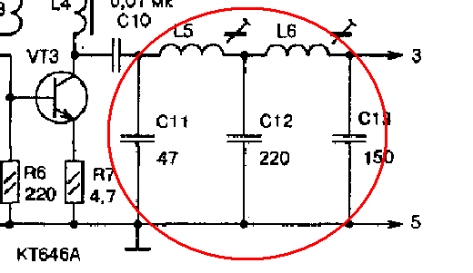

На выходе модулятора откуда гармоники возьмутся?
Гармоники будут на выходе передатчика и они будут кратны несущей частоте.
Если Вас так волнуют гармоники, что несущественно при таких мощностях, то на выходе передатчика поставьте не простой П-контур, а более сложный ФНЧ, как например здесь.
http://radiostorage.net/234-skhema-am-r ... 7-mhz.html
Код:
Усиленный сигнал фильтруется двойным П-фильтром CUL5C12L6C13
Кстати оттуда можно полностью взять передатчик для ваших целей.

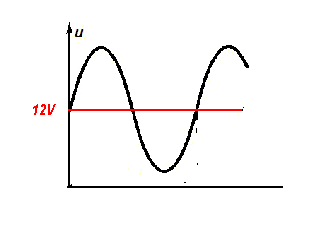

Если модулятор с эмиттерным повторителем на выходе будете питать не от 12 вольт, а раза в два больше, например порядка 20 - 25 вольт, то получите как раз мощность порядка 1,5 - 2 Вт.
Хотя предоконечный каскад можно и не модулировать выбросив один эмиттерный повторитель.
Вот как здесь сделали.
Правда при этом коэффициент модуляции придется делать не более 40 - 50%, но это не так в данном случае и важно.

Да кто его знает, ставить еще или не ставить. Я с ним не пробовал, но в даташите на него все есть.
https://lib.chipdip.ru/249/DOC000249957.pdf
Видим, что для получения 4 Вт на выходе, на его вход нужно подать 200 мВт.
Хороший транзистор. В 20 раз по мощности усиливает. Отсюда и исходят. Как получить 200 мВт Вы уже знаете. Схема включения транзистора в даташите тоже нарисована. Вместо нарисованных там 12 вольт питания, подаете с модулятора.
Только в интернете пишут, что много подделок продают именно этих транзисторов.
как туда подключить виход микрофонного усилителя на операционнике?
Стандартно подать, но на выходе ОУ нужно получить звуковой сигнал размахом как выше на схеме нарисовал, т.е. порядка 12 вольт. Дальше идет эмиттерный повторитель, лучше составной. Первый транзистор маломощный, а второй мощный. Нагрузить этот эмиттерный повторитель где то на 50 Ом и резисторами R4 и R5 выставить на выходе 12 вольт.
3.GIF [4.69 KiB]

непонятно где 24в брать в переноске?
Здесь уж вам решать, что делать.
На выходной каскад с модулятора нужно подать это.
Это можно сделать так с трансформатором 1:1 и с одним питанием 12 вольт.
Или так с автотрансформатором.
Или так с двумя питаниями.
Все остальные методы дадут мощность передатчика в несколько раз меньше.
Вот аналогичная схема из ж. Радио я выше приводил.
А вот здесь повторяют схему фабричной АМ радирстанции на 27 мГц
viewtopic.php?p=2557774#p2557774
