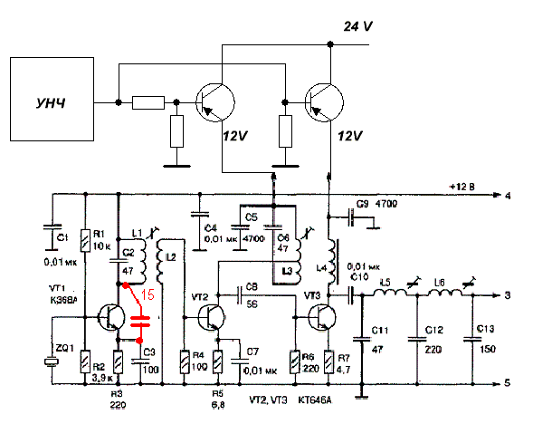

Единственно только, остается вопрос с выходным фильтром. :) Меня ведь в итоге будет интересовать полоса 27.145 МГц ± 20 кГц, а на выходе такого модулятора я в качестве бонуса получу обширнейший набор гармоник.
На выходе модулятора откуда гармоники возьмутся?
Гармоники будут на выходе передатчика и они будут кратны несущей частоте.
Если Вас так волнуют гармоники, что несущественно при таких мощностях, то на выходе передатчика поставьте не простой П-контур, а более сложный ФНЧ, как например здесь.
http://radiostorage.net/234-skhema-am-r ... 7-mhz.html
Код:
Усиленный сигнал фильтруется двойным П-фильтром CUL5C12L6C13
Кстати оттуда можно полностью взять передатчик для ваших целей.
Если модулятор с эмиттерным повторителем на выходе будете питать не от 12 вольт, а раза в два больше, например порядка 20 - 25 вольт, то получите как раз мощность порядка 1,5 - 2 Вт.
Хотя предоконечный каскад можно и не модулировать выбросив один эмиттерный повторитель.
Вот как здесь сделали.
Правда при этом коэффициент модуляции придется делать не более 40 - 50%, но это не так в данном случае и важно.

Плюсик а обєдинить два входа модуляционних можна в передатчике .?VT2 VT3 КТ646.? или как туда подключить виход микрофонного усилителя на операционнике? з ножки 6 микросхеми тл071 идет виход и его куда подать.? в оригинале статьи там трансформатор . и еще вопрос чтоби в етот передатчик подклоючить мощний 2sc2078 его вместо вт3 ставить можна или както добавлять как еще один каскад.? вобшем надо схему передатчика ам- чтоби использовать импортний оконечний.
 Заголовок сообщения: Re: Модулятор на SN74LVC1G3157
СообщениеДобавлено: Пн сен 04, 2017 09:28:34
Рейтинг сообщений: 169
Зарегистрирован: Ср сен 21, 2016 17:21:32
Сообщений: 353
Откуда: Россия
Нежелательно, т.к. в предвыходном каскаде коэффициент модуляции должен быть небольшим.
Уж лучше сделать как в схеме ниже. Модулировать только оконечный каскад.
В этом случае можно добиться неискаженной модуляции при коэффициенте порядка 60 - 70%
При попытке достичь коэффициента модуляции 100% могут возникнуть искажения, но в принципе 70% это довольно хорошо.
Неискаженной 100% модуляции в данной схеме можно добиться, если сделать в предоконечном каскаде предмодуляцию глубиной порядка 20 - 30%, а потом догнать её до 100% в выходном каскаде.
Поэтому у меня там сигнал на эмиттерный повторитель для модуляции предвыходного каскада включен через делитель.
Аналогично в случае модулятора с трансформатором, предвыходной каскад модулируют от отвода, что видим здесь.

непонятно где 24в брать в переноске?
Здесь уж вам решать, что делать.
На выходной каскад с модулятора нужно подать это.
Это можно сделать так с трансформатором 1:1 и с одним питанием 12 вольт.
Или так с автотрансформатором.
Или так с двумя питаниями.
Все остальные методы дадут мощность передатчика в несколько раз меньше.
Вот аналогичная схема из ж. Радио я выше приводил.
А вот здесь повторяют схему фабричной АМ радирстанции на 27 мГц
viewtopic.php?p=2557774#p2557774

В общем, коллеги, я послушал, почитал, помыслил, и нарисовал схему усилителя-модулятора. Как вы думаете, стоит пытаться собрать его, или я где-то допустил фатальные просчеты?
Средняя выходная мощность около 600 мВт. Можно разогнать до ватта и дальше, но тогда становится мал запас по напряжению для IRLML2803. Может быть, имеет смысл поправить это неполным включением.
IRLML2803 взял потому, что у него очень мала емкость затвора.
Элементы V2 + R1 символизируют четыре запараллеленых логических инвертора. Задающий генератор планирую собирать на логике.
В качестве V1, может быть, применю LM317, чтобы инжектировать аудио в цепь ОС. Или просто операционный усилитель с эмиттерным повторителем.
В качестве L1 думаю взять стандартный дроссель. L2 скорее всего буду мотать.
R3 символизирует кабель с волновым сопротивлением 75 Ом с полуволновым диполем на конце.

Мне кажется или у Вас действительно первый каскад работает в С режиме без смещения ? ...
Да, все так. Транзисторы работают в ключевом режиме.
Где собственно модулятор? Его на схеме точно нет
Вся схема - модулятор. :) Каскад питается от источника модулирующего сигнала (в сигнале есть постоянная составляющая).
