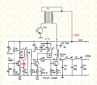

Итак, товарищи, делаю я АМ-передатчик, вещающий на частоте 27.145 МГц. Все оттого, что в нашей просвещенной местности АМ-радиостанции кончились, а детекторный радиоприемник школьникам на лабах делать надо. Соответственно, надо собрать свою АМ-станцию. Понятное дело, в безлицензионном диапазоне. Да и катушка на 27 МГц получится меньше, чем на традиционные килогерцы.
Получать несущую я планирую с кварцевого генератора, благо существуют кварцы ровно на 27.145 МГц. Модулировать думаю умножением на +/- 1, то есть, собрать фазовращатель для модулирующего сигнала, и дальше аналоговым ключом переключать на частоте несущей прямой и инверсный каналы - классический метод реализации смесителя.
Весь вопрос в ключе-смесителе. Я присмотрел микросхему SN74LVC1G3157. Конечно, те 0.5 нс, которые вынесены в шапку даташита, чистый маркетинговый обман - на самом деле это время реакции цифровой части на управляющий сигнал. :)
Тем не менее, на стр. 9 можно прочесть, что время нарастания выходного напряжения составляет никак не больше 6 нс, при этом типичное - 1.7 нс. Это все при температуре 85 °С. При 25 °С по идее должно быть лучше.
Период колебания на частоте 27.145 МГц - примерно 36.8 нс. Учитывая, что на смеситель будет подаваться что-то типа меандра, активное время одного канала составит примерно 18.4 нс. То есть, при времени переключения 1.7 нс все должно неплохо работать, сигнал каждого канала будет присутствовать на выходе около 15 нс. В случае времени переключеня в 6 нс все будет немного более грустно, но все равно картина вроде бы не выглядит слишком страшной.
Что думаете, коллеги? Будет работать? Или стоит поискать другую микросхему, побыстрее, а то и вовсе взять настоящий умножитель?

Итак, товарищи, делаю я АМ-передатчик, вещающий на частоте 27.145 МГц....
Думаю, что Вас переучили и Вы вместо решения элементарного вопроса перекинудись на подсчет наносекунд и градусов. :)
Чем не устраивает классическая схема не требующая линейного усилителя мощности?
Вам обязательно нужно модулировать задающий генератор, да при этом еще каким то хитрожопым способом, а потом усиливать все это линейным усилителем мощности?
Что то подобное делают в SSB передатчиках, когда возникает необходимость перевести его в режим АМ, но в этом случае подобные методы еще как то оправданы.
А в данном случае чем не устраивает питать оконечный каскад УМ работающего в классе "С" через эмиттерный повторитель?
Я согласен с Дмитрием.
Зачем эти сложности? Есть же проверенная классика.
Вот как раз таки задающий генератор я не модулирую. :) Я делаю смеситель на ключе. Картинка 6 по ссылке. Это тоже классика. Плюс - идеальная линейность.
Смущает вопрос, как потом фильтровать ту кашу из гармоник, которую я получу на выходе. :) С другой стороны, КПД каскада в классе C будет выше, да и может отдельный усилитель мощности не понадобится...

Ну ХЗ, может так и сделаю, с питанием выходного каскада модулирующим сигналом. Тогда, собственно, вся задача сведется к проектированию усилителя ЗЧ мощностью порядка ватта и выбору ВЧ-транзистора, который держит требуемые напряжение и ток.
Единственно только, остается вопрос с выходным фильтром. :) Меня ведь в итоге будет интересовать полоса 27.145 МГц ± 20 кГц, а на выходе такого модулятора я в качестве бонуса получу обширнейший набор гармоник.
На выходе модулятора откуда гармоники возьмутся?
Гармоники будут на выходе передатчика и они будут кратны несущей частоте.
Если Вас так волнуют гармоники, что несущественно при таких мощностях, то на выходе передатчика поставьте не простой П-контур, а более сложный ФНЧ, как например здесь.
http://radiostorage.net/234-skhema-am-r ... 7-mhz.html
Код:
Усиленный сигнал фильтруется двойным П-фильтром CUL5C12L6C13
Кстати оттуда можно полностью взять передатчик для ваших целей.
Если модулятор с эмиттерным повторителем на выходе будете питать не от 12 вольт, а раза в два больше, например порядка 20 - 25 вольт, то получите как раз мощность порядка 1,5 - 2 Вт.
Хотя предоконечный каскад можно и не модулировать выбросив один эмиттерный повторитель.
Вот как здесь сделали.
Правда при этом коэффициент модуляции придется делать не более 40 - 50%, но это не так в данном случае и важно.

Плюсик а обєдинить два входа модуляционних можна в передатчике .?VT2 VT3 КТ646.? или как туда подключить виход микрофонного усилителя на операционнике? з ножки 6 микросхеми тл071 идет виход и его куда подать.? в оригинале статьи там трансформатор . и еще вопрос чтоби в етот передатчик подклоючить мощний 2sc2078 его вместо вт3 ставить можна или както добавлять как еще один каскад.? вобшем надо схему передатчика ам- чтоби использовать импортний оконечний.
 Заголовок сообщения: Re: Модулятор на SN74LVC1G3157
СообщениеДобавлено: Пн сен 04, 2017 09:28:34
Рейтинг сообщений: 169
Зарегистрирован: Ср сен 21, 2016 17:21:32
Сообщений: 353
Откуда: Россия
Нежелательно, т.к. в предвыходном каскаде коэффициент модуляции должен быть небольшим.
Уж лучше сделать как в схеме ниже. Модулировать только оконечный каскад.
В этом случае можно добиться неискаженной модуляции при коэффициенте порядка 60 - 70%
При попытке достичь коэффициента модуляции 100% могут возникнуть искажения, но в принципе 70% это довольно хорошо.
Неискаженной 100% модуляции в данной схеме можно добиться, если сделать в предоконечном каскаде предмодуляцию глубиной порядка 20 - 30%, а потом догнать её до 100% в выходном каскаде.
Поэтому у меня там сигнал на эмиттерный повторитель для модуляции предвыходного каскада включен через делитель.
Аналогично в случае модулятора с трансформатором, предвыходной каскад модулируют от отвода, что видим здесь.

На выходной каскад с модулятора нужно подать это.
Это можно сделать так с трансформатором 1:1 и с одним питанием 12 вольт.
Или так с автотрансформатором.
Или так с двумя питаниями.
Все остальные методы дадут мощность передатчика в несколько раз меньше.
Вот аналогичная схема из ж. Радио я выше приводил.
А вот здесь повторяют схему фабричной АМ радирстанции на 27 мГц
viewtopic.php?p=2557774#p2557774

В общем, коллеги, я послушал, почитал, помыслил, и нарисовал схему усилителя-модулятора. Как вы думаете, стоит пытаться собрать его, или я где-то допустил фатальные просчеты?
Средняя выходная мощность около 600 мВт. Можно разогнать до ватта и дальше, но тогда становится мал запас по напряжению для IRLML2803. Может быть, имеет смысл поправить это неполным включением.
IRLML2803 взял потому, что у него очень мала емкость затвора.
Элементы V2 + R1 символизируют четыре запараллеленых логических инвертора. Задающий генератор планирую собирать на логике.
В качестве V1, может быть, применю LM317, чтобы инжектировать аудио в цепь ОС. Или просто операционный усилитель с эмиттерным повторителем.
В качестве L1 думаю взять стандартный дроссель. L2 скорее всего буду мотать.
R3 символизирует кабель с волновым сопротивлением 75 Ом с полуволновым диполем на конце.

Мне кажется или у Вас действительно первый каскад работает в С режиме без смещения ? ...
Да, все так. Транзисторы работают в ключевом режиме.
Где собственно модулятор? Его на схеме точно нет
Вся схема - модулятор. :) Каскад питается от источника модулирующего сигнала (в сигнале есть постоянная составляющая).

Не, не. Надо иметь человеколюбие. :) Такая схема, скорее всего, будет излучать на весь диапазон. Автомобилисты (да и все остальные пользователи раций, работающих в этом диапазоне) за такое спасибо точно не скажут. А там и гости из ГКРЧ пожаловать могут. :)))
