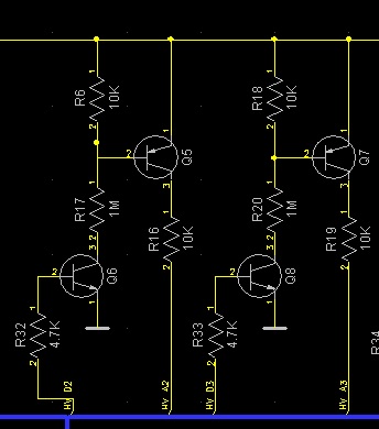

uldemir писал(а):
a_winner писал(а):
меня пугает
Пусть он сам пугается. На ошибках учатся итд.
Да не хочу я пугаться. И честно говоря рассчитывать не хочу. Хочу взять схемы готовых анодных ключей с минимальным количеством компонентов. Собираю часы на ардуине, сам развожу платы, травлю и паяю. Но делаю это как мастеровой, а не инженер. Поэтому увидел ссылку где указывалось, что резистор в базе идущей от МК лишний, поэтому и задал вопрос о том можно ли его изъять. Тыкать мордой меня в том что не хочу изучать и рассчитывать схемотехнику можно конечно, но я как программист также могу запеть песню о том, что каждый может сам разработать прошивку, но не делаю этого :-) потому как понимаю, что в часах всегда есть где приложить усилия каждому :-).
А что же касается номиналов резисторов и типы транзисторов используемых в моих схемах, то я использую анодные ключи и номиналы вот из этой типовой схемы.
Вот и спросил можно ли изъять безболезненно R32, R33? Или в случае их изъятия нужно пересчитать значения резисторов?
С величайшим уважением к гурам по схемотехнике :-)

СообщениеДобавлено: Ср окт 07, 2015 15:50:51
Рейтинг сообщений: 82
Зарегистрирован: Чт сен 24, 2015 17:46:26
Сообщений: 275
Откуда: Обираловка, МО
Не претендую на звание гуру смехотехники, но в этой схеме R32, R33 обязательны, иначе вы ногу IO контроллера или чем вы там управляете посадите через переход Б-Э на землю. Хорошего из этого точно ничего не выйдет. Номиналы можно и эти оставить (хотя, я бы увеличил). R16 и R19 необходимо выбрать, исходя из номинального тока через лампы и напряжения питания. Например, если падение напряжения на горящей лампе составляет 140В и питающее напряжение 170В, то на резисторе должно упасть 30В. Номинальный ток через лампу 2мА. R=U/I=30В/2мА=15кОм.
Попробуйте как-нибудь применить схемотехнику, как по ссылкам uldemir ;)

СообщениеДобавлено: Чт окт 08, 2015 09:33:56
Сообщений: 275
sa-ta писал(а):
китайский полевик irf740 просто не работал от пика. пришлось колхозить повышалку на 34063.
настройка точности хода - ад.. нет даже не так, а - АД. необходимо подпаивать к кварцу разные кондерики и сидеть с секундомером..пока это отложил.
Как я писал ранее, 4в на затворе обычного полевика мало! если КПД схемы низкий, то через полевик будет протекать большой ток, а он недостаточно открывается. Если у Вас питание не 5в, а 9-12, то можно было обойтись драйвером на 2 биполярных транзисторах. И Китай тут не при чём.
А что касается точности - так от схемы тут не зависит. Подключите это резонатор к ds1307 и получите точно такую же никудышнюю точность, поэтому надо или подстроечник один ставить или программно корректировать точность.

СообщениеДобавлено: Чт окт 08, 2015 18:37:37
Сообщений: 275
RoboC, я, к счастью, давно завязал с PIC, но насколько помню, нога CCP1 - это выход ШИМ и его частота килогерцы, ничем не хуже отдельного ШИМ-контроллера.
Про криворукость программиста не совсем понял. Если кварц сильно неточный, то программно эмуляция RTC на МК даёт более широкий простор для творчества (получения точности), чем реализация часов на специализированной м\с RTC.
uldemir, mmmm... ну, это не схемотехника, это трассировка. Если кварц разведут где-то на краю платы и не припаяют корпус к земле, то правда, можно долго подбирать емкости, а про питание тоже не понял. Помехи по питанию могут влиять на работу асинхронного счётчика в МК?
LastOne, зависит от частоты. Параметр диода Trr должен быть меньше периода колебаний. Можно поставить и ES1D, он до 200В.
Про выбор диодов можно почитать тут: https://www.maximintegrated.com/en/app- ... mvp/id/849
