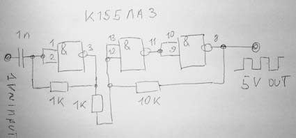

Синусный сигнал превратить в прямоугольник можно триггером шмидта и усилителем. Наверняка в часах есть свободные логические элементы.
Комментарий к файлу: Триггер шмидта на 155 логике
comparator155.jpg [25.58 KiB]

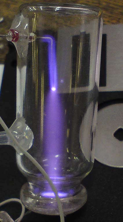

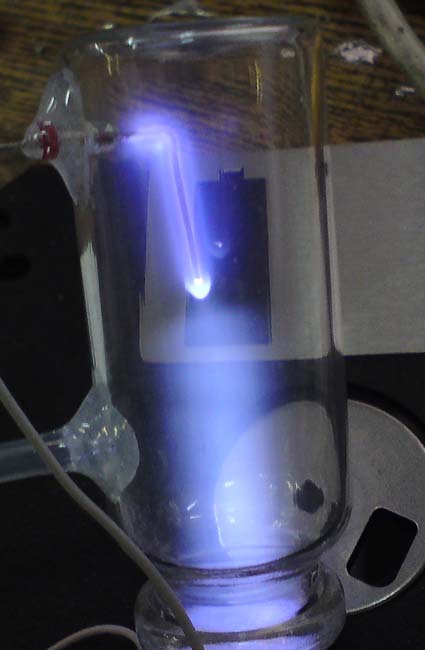

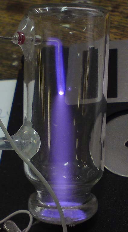

Может не совсем в тему, но вот. Самодельный газовый разряд, на воздухе, при разных давлениях. Напряжение около 500В переменки.

На эту тему и хорошее видео было, с изменением давления при зажженном разряде. Красиво...
Помню, сказал suslogon про возможность тлеющего разряда в воздухе, так он чуть не обиделся за такую "злую шутку" :)
