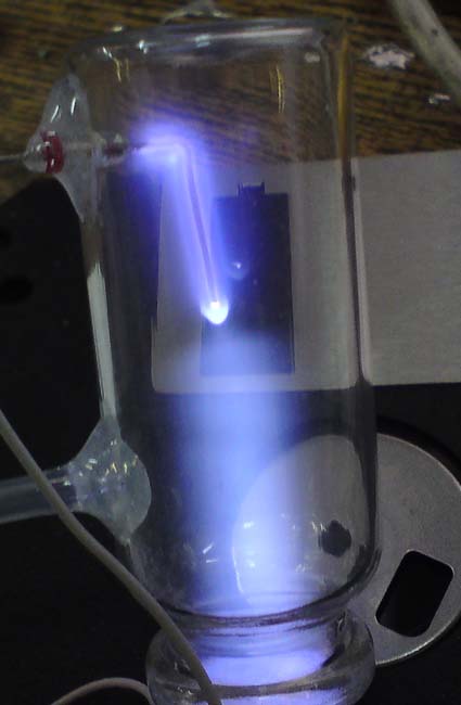

Может не совсем в тему, но вот. Самодельный газовый разряд, на воздухе, при разных давлениях. Напряжение около 500В переменки.

СообщениеДобавлено: Ср авг 18, 2010 14:35:53
Карма: 21
Рейтинг сообщений: 266
Сообщений: 2040
Вместе с насосом (помпа от принтера epson приделанная к РД-09)
Баночка от лекарства. Отверстия просверлены алмазным сверлом, диодик в одном из них - проходной элемент. Он злонамеренно сожжен, и является перемычкой. Горлышко банки заклеено монетой 1коп, она является одним из электродов.
Клей - эпоксидка.
