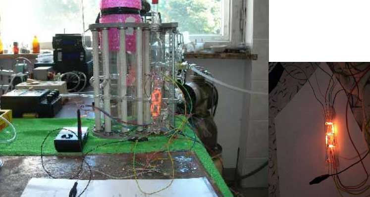

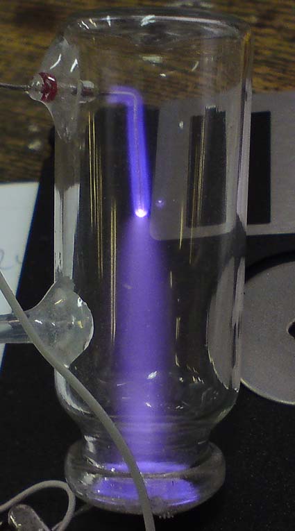

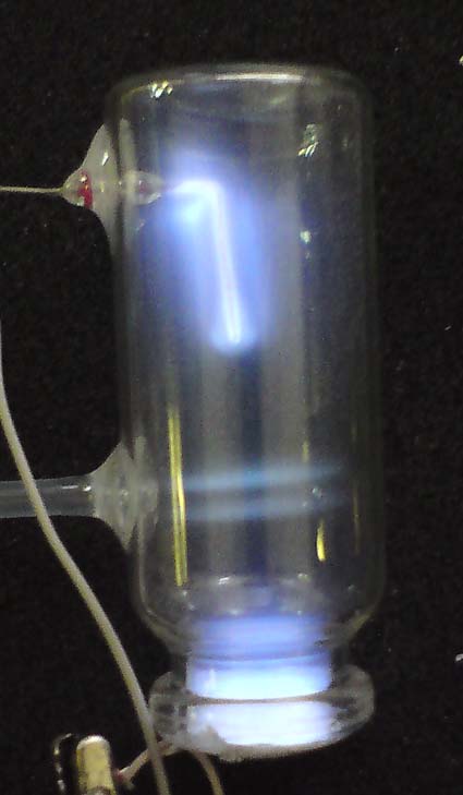

Может не совсем в тему, но вот. Самодельный газовый разряд, на воздухе, при разных давлениях. Напряжение около 500В переменки.

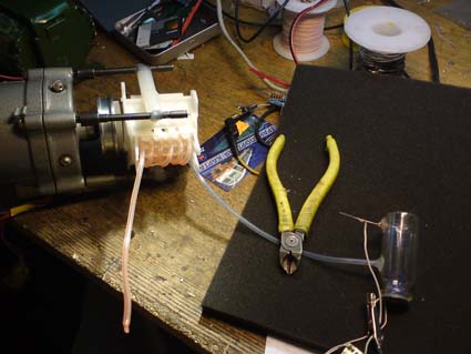

- Microtech
- Сообщения: 2052
- Зарегистрирован: Вт ноя 03, 2009 21:02:38
- Откуда: Москва
- Контактная информация:
Re: Часы на газоразрядных индикаторах
Вместе с насосом (помпа от принтера epson приделанная к РД-09)
Баночка от лекарства. Отверстия просверлены алмазным сверлом, диодик в одном из них - проходной элемент. Он злонамеренно сожжен, и является перемычкой. Горлышко банки заклеено монетой 1коп, она является одним из электродов.
Клей - эпоксидка.
Клей - эпоксидка.

dvdianov
- Вымогатель припоя
- Сообщения: 552
- Зарегистрирован: Пт май 15, 2009 14:32:29
- Откуда: Москва
На эту тему и хорошее видео было, с изменением давления при зажженном разряде. Красиво...
Помню, сказал suslogon про возможность тлеющего разряда в воздухе, так он чуть не обиделся за такую "злую шутку"

Microtech а откуда в принтере помпа?
- Microtech
- Сообщения: 2052
- Откуда: Москва
Я разломал МФУ EPSON. Изобилие сложнейшей механики, при дурацких технических характеристиках.
Помпа откачивала чернила из картриджей на "памперс" из впитывающего материала. Так осуществлялся процесс очистки сопел. Процесс очистки съедал, наверное, 20% чернил. Причина отказа МФУ - поломка сразу нескольких шестеренок в разных местах и съедание зубцов на зубчатых ремнях. Ремонт не окупался по любому.
