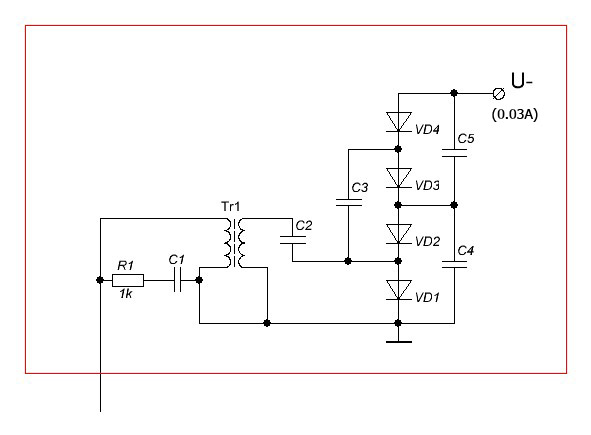

Умножитель вроде как нарисовал, только куда его теперь воткнуть не знаю и какие ёмкостми ставить, тоже без понятия...
(Вообще я хочу получить +300...400В и -700...1200 ну и н0ль соответственно. :) )
З.Ы. Это оффтоп конечно, но создавать отдельную тему неохота... (Если надо, создам.)
_____
С током я переборщил, думаю 10-15мА будет достаточно.
С другой стороны диода.
Например так.
Vout - выход напряжения.
Pulse - с другой стороны диода от выхода.
Блок - это схема http://threeneurons.files.wordpress.com ... _sch_e.gif

Artlav, спасибо большое! Это то что нужно. :beer:

А как увеличить мощность умножителя? Поставить больше емкости? (Могу еще дроссель на 2А поставить) И еще, ничего если трубку питать немного меньшим анодным напряжением чем по паспорту? Видел как-то в инете, говорят что просто светит тусклее, но не испортится ли она раньше времени... :dont_know:
______
Схему нарисовал, правда на ошибки не проверял её...
umnozitel.JPG [74.69 KiB]
