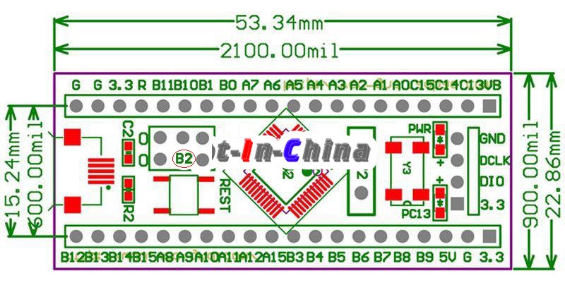

Пока для отладки будем юзать плату на STM32f103c8t6 готовую в сборе
Комментарий к файлу: STM32

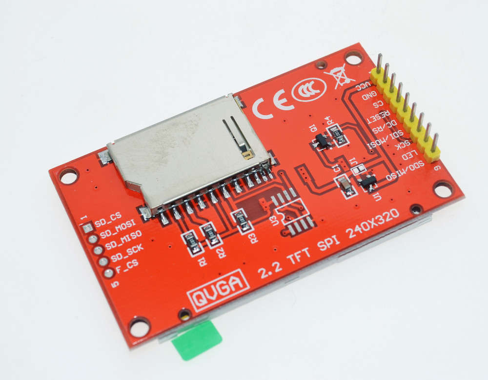

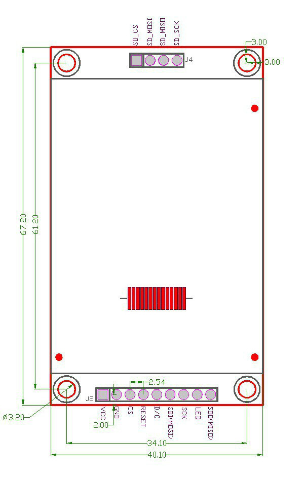

Экран 320х240 цветной на ILI9341, который очень доступен
