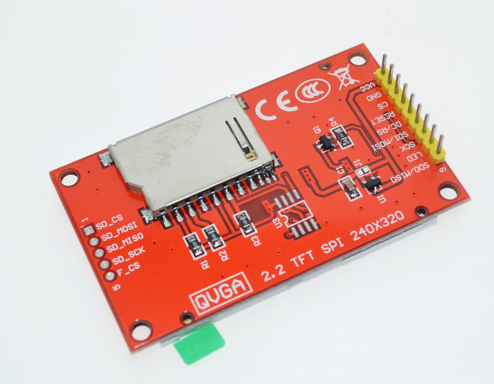

Добрый день. Появилось желание сделать цифровой осциллографический пробник на основе схемы "Хамелеон" с переделкой цифровой части на новую базу, доступный МК, доступный дисплей и доставить счастье всем :kill: Кто желает, присоединяйтесь. Наработана схема, разводка еще в процессе. Программа начата, с внутренним АЦП уже работает до 9,14 Мегасемплов в секунду. С внешним должно работать до 21 Мегасемпла в сек.
2016-08-04 20.03.19.jpg [228.44 KiB]
Комментарий к файлу: Схема, плата
Ослик.rar [91.23 KiB]
Пока для отладки будем юзать плату на STM32f103c8t6 готовую в сборе
Комментарий к файлу: STM32
72138.970.jpg [120.51 KiB]
Экран 320х240 цветной на ILI9341, который очень доступен
2.jpg [85.29 KiB]
4.jpg [152.07 KiB]
GFXscope :roll: uRLC :roll: nRLC :roll:

Ну он итак 2х канальный, хоть бы ознакомились со схемой... Но второй канал на встроенном АЦП т.к. ног у МК не хватает, а более ногастые сильно дороже.
По поводу разводки под экран, хотите разведите 2х слойную, я развожу не сам, помогает karl2233, заставить его переделать я не могу, самому разводкой заниматься некогда. Помощь в этом направлении приветствуется, пока я отлажу программу(а пока еще нет некоторых деталей в том числе внешнего АЦП) есть много времени на проработку компактной разводки, если у кого есть желание конечно.
