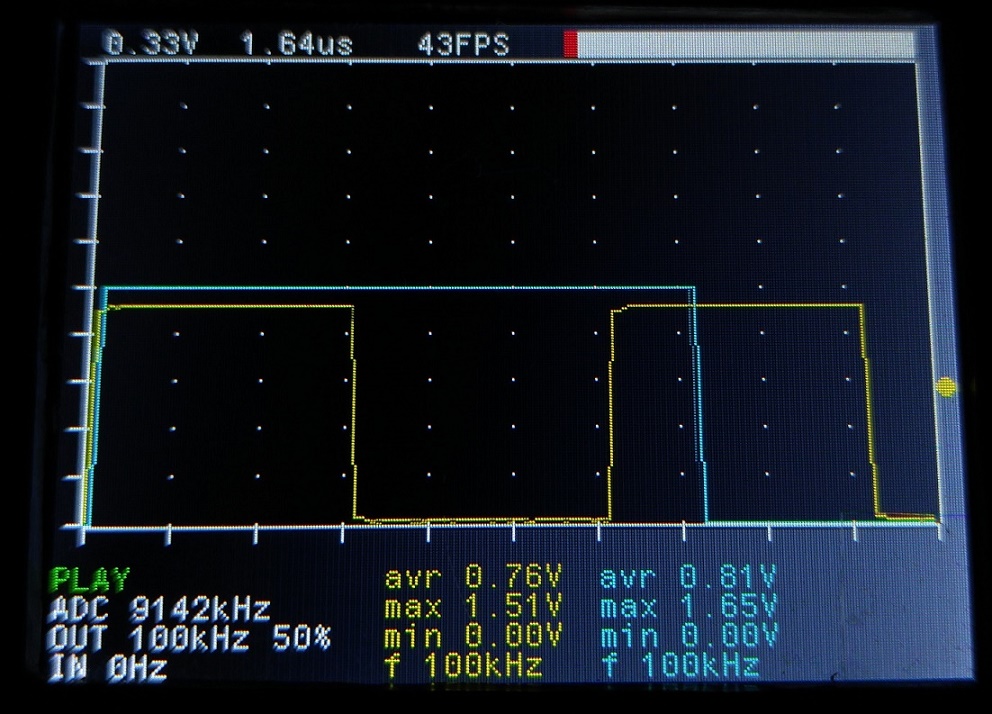

Добрый день. Появилось желание сделать цифровой осциллографический пробник на основе схемы "Хамелеон" с переделкой цифровой части на новую базу, доступный МК, доступный дисплей и доставить счастье всем :kill: Кто желает, присоединяйтесь. Наработана схема, разводка еще в процессе. Программа начата, с внутренним АЦП уже работает до 9,14 Мегасемплов в секунду. С внешним должно работать до 21 Мегасемпла в сек.

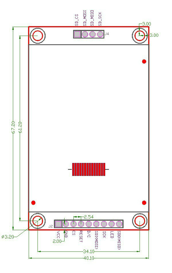

Экран 320х240 цветной на ILI9341, который очень доступен
(85.29 КБ) 7949 скачиваний

Тогда и плату паковать под дисплей, :)) разъемы слева или справа, так же и кнопки управления.

По поводу разводки под экран, хотите разведите 2х слойную, я развожу не сам, помогает karl2233, заставить его переделать я не могу, самому разводкой заниматься некогда. Помощь в этом направлении приветствуется, пока я отлажу программу(а пока еще нет некоторых деталей в том числе внешнего АЦП) есть много времени на проработку компактной разводки, если у кого есть желание конечно.
