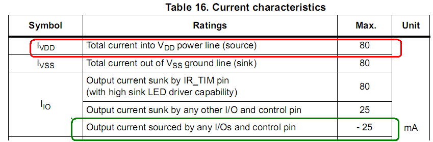

Товарищи, да вы мне лучше помогите даташит расшифровать, а там уже решим - ставить транзистор или нет.
Вот что указано в даташите на стр. 34 (номера ног):
Main function
Pin name Type I/O level floating wpu Ext. interrupt High sink/source OD PP (after reset) Default alternate function
48
PE7/LCD_SEG27(2) I/O TT(3) X X X HS Х Х Port E7 LCD segment 27
и на стр. 61:
Output current sunk by any other I/O and control pin 25 mA

Катод светика подключен к общему, т.е. должен интересовать вытекающий ток.
Output current sourced by any I/Os and control pin - 25mA
Если ограничить ток на этом уровне и не превышать максимальный ток от +Vdd 80mA, можно подключать.
(36.84 КБ) 334 скачивания

Значит, нагрузка на каждую ногу может быть до 25 мА, лишь бы суммарный ток по питанию не превысил 80 мА, верно?
То есть, на 48-ю ногу МК можно спокойно вешать диод с потреблением не более 5 мА, не боясь за здоровье контроллера. :))
