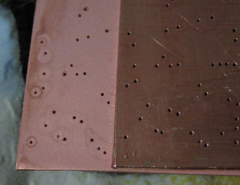

Начало оплавления Изображение
Окончание оплавления Изображение
Высушенные и отмытые отверстия (очень сложно одному сфоткать тёмные отверстия(0.4мм) без штатива)

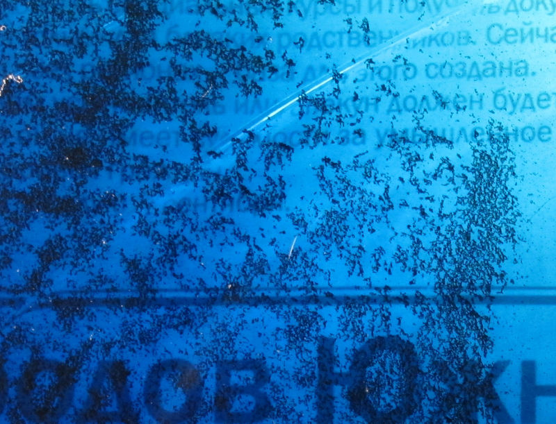

ещё одно наблюдение, о котором ни кто не говорил, ранее я писал что тянучки появляются возле неметаллизированных отверстий, ещё 1 признак не металлизации - образование кольца-бордюрчика возле не металлизированного отверстия, и чем полноценнее "заволочено" отверстие медью, там плавнее "скат в отверстие" наблюдается Изображение
иностранные наблюдатели :) Изображение

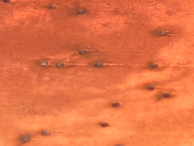

Ну вот, приехали билн... На каркал я про гальванику... начались проблемы:
Блестящая платка была сделана вчера, матовая - сегодня, прям рок какой то, ни маска не получилась ни гальваника...(отверстия правда нормальные, только блеск убежал), плотность тока не поменялась (2А на кв дм заготовки), электролита 20 литров, добавил 9 кубиков RV-T, эффекта нет, может что-то выроботалось, подскажите, кто встречался(просто жалко реактивы переводить...), от перекиси не зависит?
да, на дне какой то осадок странный, как будто графитовый карандаш поточили(аля графитовая стружка)
кристаллики - кристаллизовался купорос. Что заметил - раньше если электролит капнешь на бумагу, то он тихонько кипит...(аля перекись кипит, сейчас - тишина, вообще какую роль выполняет перекись водорода в электролите ?)

вернулся к металлизации. напомню, что электролит с рубином по рекомендованному рецепту .
поставил платку под гальванику. за 6 часов при току 2 а/дм2 "налилось" на платку 12 микрон. как обычно ростил односторонний гетинакс.
цвет слегка кирпичный, но если потереть ластиком - там блеск.
но все равно как то медленно для это происходит..
у меня такое было при избытке мыла и когда недоотмывал продукты пиролиза после активации.

3.5. Фильтрация
Необходимо обеспечить непрерывную фильтрацию электролита с такой скоростью, чтобы в течение часа весь его объем хотя бы один раз прошел через фильтр. Фильтр-пресс в процессе работы не должен засасывать воздух, который может стать причиной возникновения пористого покрытия.
Категорически воспрещается использовать в качестве фильтрующего агента активный уголь, так как в этом случае присходит удаление блескообразующей добавки из раствора.
А где она здесь?
Читаем далее:
5.2. В раствор вводят 30 %-ный раствор перекиси водорода по ГОСТ 10929-76 в количестве 3 см3/дм3 и выдерживают в течение 1 часа при температуре (40 – 50) °С. После этого добавляют активный уголь марки ОУ-Э по ТУ 6-16-2408-80, не содержащий серы, в количестве 3 г/дм3. Раствор перемешивают в течение 30 мин, затем фильтруют.
Перекись водорода нужна только для очистки электролита перед добавлением блескообразующей добавки.
