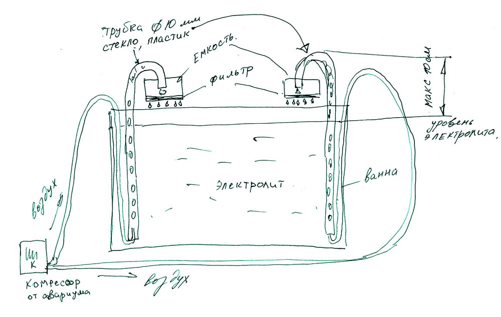

СообщениеДобавлено: Пн июл 16, 2012 15:40:27
Карма: 55
Рейтинг сообщений: 1637
Сообщений: 5725
Ребят, по поводу фильтра. Был у меня в детстве аквариум, вода в нем была постоянно мутная. Потом был установлен вот такой фильтр. Вода стала прозрачной и производительность этого фильтра-насоса очень большая, течет как с крана (ну почти как :) ) . Буду себе такой же делать, все детали из пластика. Тут главное опустить (загнуть и сделать длиннее) верхнюю часть трубки глубже в емкость для фильтра, что бы не брызгало - кислота все таки.
У кого есть аквариумный компрессор, попробуйте взять любую трубку диаметром примерно 10 мм., вставить в нее шланг для воздуха без насадок. Включите и опустите в ведро с водой, результат производительности вас обрадует. :)
Если нет компрессора, то просто дуньте в шланг.
