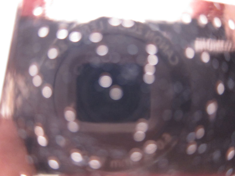

Начало оплавления Изображение
Окончание оплавления Изображение
Высушенные и отмытые отверстия (очень сложно одному сфоткать тёмные отверстия(0.4мм) без штатива)

ещё одно наблюдение, о котором ни кто не говорил, ранее я писал что тянучки появляются возле неметаллизированных отверстий, ещё 1 признак не металлизации - образование кольца-бордюрчика возле не металлизированного отверстия, и чем полноценнее "заволочено" отверстие медью, там плавнее "скат в отверстие" наблюдается Изображение
иностранные наблюдатели :) Изображение

Ну вот, приехали билн... На каркал я про гальванику... начались проблемы:
Блестящая платка была сделана вчера, матовая - сегодня, прям рок какой то, ни маска не получилась ни гальваника...(отверстия правда нормальные, только блеск убежал), плотность тока не поменялась (2А на кв дм заготовки), электролита 20 литров, добавил 9 кубиков RV-T, эффекта нет, может что-то выроботалось, подскажите, кто встречался(просто жалко реактивы переводить...), от перекиси не зависит?
да, на дне какой то осадок странный, как будто графитовый карандаш поточили(аля графитовая стружка)
кристаллики - кристаллизовался купорос. Что заметил - раньше если электролит капнешь на бумагу, то он тихонько кипит...(аля перекись кипит, сейчас - тишина, вообще какую роль выполняет перекись водорода в электролите ?)

2012-07-16 17-06-05_0005.jpg [78.19 KiB]
2012-07-16 16-40-20_0004.jpg [63 KiB]
