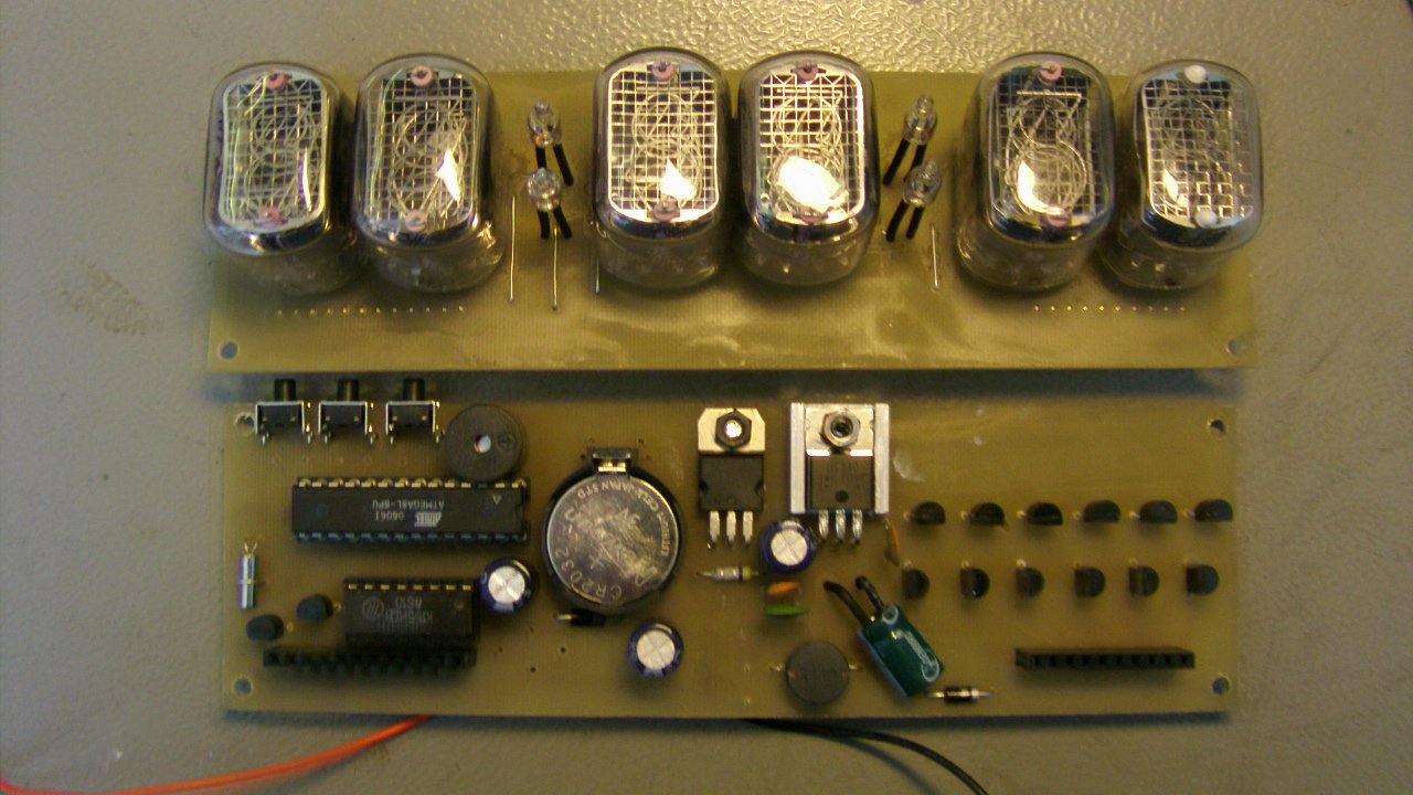

подскажите нужно зеркалить ПП?
и где 1 пин МК?

Надоели мне все эти упрёки, решил время потратить и нарисовать схему.
Вот узел БП и светодиодный.
http://moemesto.ru/SLvik/file/13195077/smps%20&%20led%20section.JPG
Вот схема узла часов.
http://moemesto.ru/SLvik/file/13195971/Clock%20section.JPG
Вот схема узла индикации новой версии только на одной BU2090.
http://moemesto.ru/SLvik/file/13195068/Display%20section.JPG
А вот отличие старой версии от новой.
Я полностью рисовать не стал, я только нарисовал отличие - транзисторы и резисторы.
http://moemesto.ru/SLvik/file/13195075/old%20ver.JPG
Теперь уже отмазки не будет что схемы нет.

SLvik писал(а):
Вот схема узла индикации новой версии только на одной BU2090.http://moemesto.ru/SLvik/file/13195068/ ... ection.JPG
Я помнится как то вас спрашивал об этой ИМС, и при её выходных 25В таки устойчиво и без сбоев работает с индикаторами? Никаких пробоев и т.д? Сколько в ваших часах эта ИМС наработала часов-дней?
СообщениеДобавлено: Пт ноя 11, 2011 20:17:13
Карма: 46
Рейтинг сообщений: 977
Сообщений: 7620
Откуда: г. Россия
Вот с этого момента эти часики и двое последующих пока работают (Тьфу-тьфу-тьфу) даже ИН-18 тянет, хотя она чуть тёплая на них.
Мне уже ктото задавал такой вопрос, я отвечал что в доке написано ~25в.
Но 33в тянет.

SLvik писал(а):
Вот с этого момента эти часики и двое последующих пока работают (Тьфу-тьфу-тьфу) даже ИН-18 тянут, хотя она чуть тёплая на них.
Но 33в тянет.
А если стабилитрон до 25В опустить?
СообщениеДобавлено: Пт ноя 11, 2011 20:27:52
Карма: 50
Рейтинг сообщений: 1398
Сообщений: 7328
Откуда: 845-й км.
катоды загорятся...

SLvik писал(а):
Да я не пробовал, сразу поставил на 33в т.к. других нету.
А на какой ток стабилитрон?

Zorndaik писал(а):
SLvik, хотелось бы уточнить: в ваших часиках подсветка медленно переливается разными цветами или есть какие-то другие режимы?
Других режимов нет.
Можно выбрать себе цвет и они будут постоянно им подсвечиваться.
Вот видео.
Ночью
Днём
v000va писал(а):
Мелкий стабилитрон 0,5w.
Да и диоды мелкие 1N4148
Мощность там не нужна.
