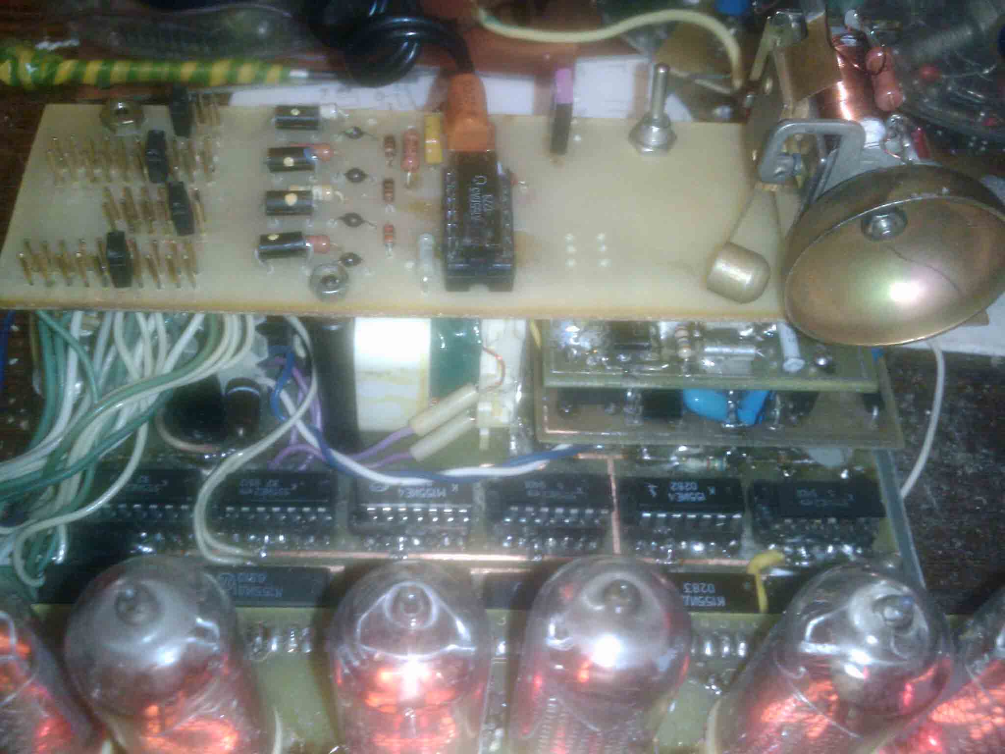

Снабдил свои часы вот таким вот будильником.

zverotechnik, звонок солидный :beer:
тогда уже заодно и схему скиньте , порадуйте МНОГОУВАЖАЕМУЮ публику :))

Схемка из книжки Бирюкова "цифровые устройства на интегральных схемах" . ее можно подключать к абсолютно любой схеме с ИНками где есть статическая индикация. Нужно просто удалить диоды 13 и 14 ,вместо динамика с резистором поставить звонок. И транзистор помощнее не помешало бы. Сам звоночек от какого-то полумеханического будильника
работает он от 1,5 в но я прямо так подключил. То что время набирается с помощью перемычек я думаю даже лучше- всегда видно когда сработает будильник.
