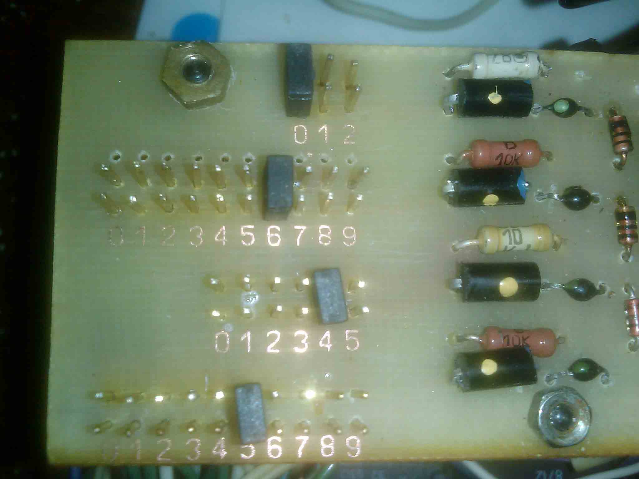

Снабдил свои часы вот таким вот будильником.

Схемка из книжки Бирюкова "цифровые устройства на интегральных схемах" . ее можно подключать к абсолютно любой схеме с ИНками где есть статическая индикация. Нужно просто удалить диоды 13 и 14 ,вместо динамика с резистором поставить звонок. И транзистор помощнее не помешало бы. Сам звоночек от какого-то полумеханического будильника
работает он от 1,5 в но я прямо так подключил. То что время набирается с помощью перемычек я думаю даже лучше- всегда видно когда сработает будильник.

Завел сегодня осцил. Итак:
Выход с МК
1.
тот который козлит.
2.
все остальные.
3.
не подключено.
Выход ключей на аноды:
последовательность та-же
1.
2.
:)) и закон Ома живьем

Чего-то с козлящего вывода с большой частотой идёт. Сколько у тебя в делении вольт и секунд (первая фотка)?
