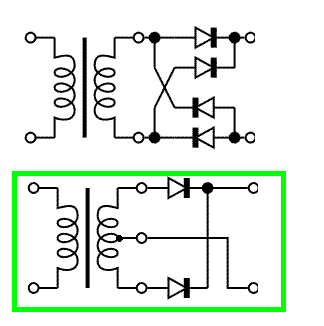

Вопрос по трансформаторам. Допустим мне нужны напряжения +-6 В, 27 В, 32 В. Могу ли я намотать две обмотки 27 В и 32 В, при этом сделав отводы вначале для 6 В в каждой и затем поставить мосты на 32 В, 27 В, и мост на +-6В?

Да. Можно даже сделать одну обмотку на 32 В, а от неё все необходимые отводы.

С отводами у меня только вот так получается.
Иначе нужно три обмотки.
А может я ошибаюсь.

Что-то на рисунке непонятное всё. Почему по два диода?

Вы скажите, почему не хотите мотать отдельную обмотку на 6 вольт? Это вобщем то усложнит всё. В моей схеме все три напряжения можно снимать с обмотки с отводами, количество диодов в два раза меньше, диаметр провода вторичной обмотки меньше, но общее количество витков в два раза больше. Т.е. там 64 вольта с отводом от середины и с отводами для 6 вольт, 27 вольт и получения 32 вольта.
Вот по этой схеме выпрямитель собран. Внизу зелёным обведёна.
А Вы нарисуйте, как предлагаете, а то мы может друг друга не поняли.
