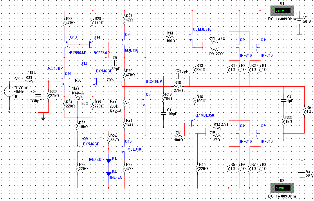

Quasi NMos 200 - 200 ватт
Проверил работу в Multisim
Uвх-1в Uвых-26,7в на Rн-4 ом
АЧХ 2гц-300 кгц P=180вт Uпит-2х50в
коэффициент гармоник на 180 вт -0,28%
ток покоя-46ма Imax-3a на 180 вт
Комментарий к файлу: Quasi NMos 200
Так, а что не-понравилось? Нормальные характеристики при таких мощностях, такой простоте и размерах. Схема-то классическая, добавь повторитель после дифа, Кг упадет резко :)
и на биполярах тоже качество получше будет.
А тут плюсов - дешево, сильно, опять-таки печать есть...
Замерь по-человечески, как все в рекламных ходах меряют - не на максимальной мощности а ваттах на 5, 50, и не общий Кг... :)

Leshka писал(а):
Усь подходит к завершению но не хватает деталей,у нас в магазинах нету.IRFP450,MJE350(340)...да и вообще почти транзисторов нету.. :cry: блин неушто другую схему собирать придёться :(
Если пригляделся бы, у меня то же не MJE стоят :) , BD140/139 - отлично подходят, даже наши кт816/817 попробовать можно - цоколевки только доп. посмотреть...
У меня стоят IRFP260, но думаю подойдут очень многие, просто выбери N- канальные мосфеты в корпусе TO247, IRFP460 - это слишком они аж 500 вольт, тебе 200 вольт за глаза, просто надо постораться конечно в усилительных схемах использовать транзисторы предназначенные для усилителей... но у меня отлично работают IRFP260....
IRFP240, IRFP260, IRFP264, IRFP450, IRFP460 эти все подходят в принципе....

Про конденЦаторы - тут уже все уши пржуЖЖали - так что смотри в каких цепях стоят, такие и бери, у меня стоит на входе наша пленка (синий такой) 1uFx63, и остальные неполярные - керамика, единственное сранным мне показалось, что у Квази в ОС стоит не полярный кондер на схеме(C8 ), на печатке, на постой оказался - полярный.... но работает же и номрмально.
Насчет орет - за "оралку" отвечает коэффициент услиления он равен R18/R19.
Мощность я думаю на 2 транзисторах irfp260 все таки будет 180 ватт, соответственно думай о питании/нагрузке..
Резисторы R12/R15 я увеличил до 180 Ом, дабы T6 и T7 меньше грелись... эт как больше нравится, может увеличится Кг - надо бы в симуляторе глянуть...
У себя заменил VD1-VD2 на один светодиод, нравится мне когда все светится... :)
