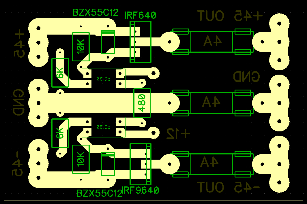

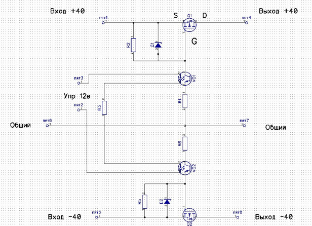

Сообщение MUXABIG »
Всем привет.
Нужна помощь в поиске (а может быть и совместыми усилиями - разработкой, мои познания не велики) схем, без реле.
1.
Все видели усилители, ресиверы и подобную аудио-видео технику где включение происходит нажатием маленькой кнопочки на лицевой панели, а выключение повторным нажатием.
Надо такую же штуку сделать, т.е. некий электронный комутатор, нажимаем кнопочку, ~220 пускается на софт-старт на трансы и далее пошло дальше как обычно, нажимает ещё раз и ~220 отключается, ну как будто вилку из розетки выдёргиваем.
2.
Что касается второй схемы, после моста и ёмкостей имеем +-47 вольт, которые непосредственно идут на каналы усилителя. Когда мы отключаем ~220, от большой ёмкости усилители ещё играют некоторое время, пока конденсаторы не разрядятся, следовательно нужна схема, которой можно будет отключать или включать эти +-47В, так же нажатием маленькой кнопочки тактовой (а возможно просто мониторив то сетевое напряжение которое вкл/выкл первая кнопка). Пробовал мощные кнопки, залипают почти сразу, реле тоже залипнет, надо через полевики, и по этому поводу есть схема, делал 4! раза с нуля (используя разные оптроны), ну не работает, отчего незнаю, каждый раз один и тот же симптом получался. Схему прикреплю, в симуляторе работает, на деле не хочет, постоянно пропускает питание и не реагирует на подачу 12В.
Задачи одинаковы, только первой кнопкой мы вкл/выкл сеть, а второй кнопкой вкл/выкл уже сами усилители.
А лучше всего, вкл сеть кнопочкой, сразу пропускается +-47, выкл кнопочкой сеть - сразу откл +-47 от усилителя.

Сообщение Alexeyslav »
Фишка всех этих "устройств" в том что они питание получают ВСЕГДА, там работает дежурный источник питания который работает независимо от выключения устройства - именно он питает схему которая обрабатывает нажатие кнопки и выдает сигнал на импульсный БП чтобы тот начал работу. Высоковольтные конденсаторы БП при этом всегда находятся под напряжением, независимо от того включено устройство или нет.
Поэтому там нет никаких релюшек.
второй вопрос. Полевики должны быть РАЗНОЙ проводимости, ты видишь на схеме "-40В" проходят через встроенный диод в полевик напрямую на выход.
Да и делать это... ну скажем так безсмысленно. Лучше возьми ка обыкновенный супервизор(а лучше два - по одному на каждое плече питания) и сигнал с них завести на функцию "mute" усилителя - обрубать предусилитель например гораздо проще чем силовую часть всего усилка.
Как вариант, возьми трансформатор на 6В 1.8Вт - он размерами с релюшку, и запитай с него схему на триггере которая будет включать-выключать усилитель.
Это несложно - схема подавления дребезга(синхронный триггер, на вход синхронизации подаешь 50Гц с выпрямителя а на вход данных - кнопку, на выходе имеешь свободный от дребезга сигнал с кнопки) и счетный триггер, собранный на основе синхронного D-триггера.
Чтобы релюшка не залипала, нужна схема плавного пуска. Аналогичная схемотехника имеется у корректоров коэффициента мощности. Да и коммутировать уже надо не после трансформатора а ДО трансформатора, там токи поменьше - не залипнет.
Зачем, зачем отключать силовую часть усилителя для этих целей, если заткнуть его можно на уровне слабых сигналов. например, коммутатор 561КТ3 поставить в место подключения предусилителя и усилителя мощности, если не реализована функция "MUTE" в усилителе.
