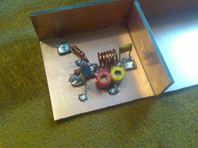

Я сделал 1 каскад. Фото ниже. Правильно ли конструктивно сделал? Я его с п-контуром сделал. У меня просто толстой проволоки лакированной нет что бы фантазировать с отводом от катушки:(

Перегородки я споял. Вобщем я споял три каскада фото ниже

у меня текстолит двухсторонний:) а пятачки я выпилил квадратиками и приклеил клей моментом. А экран он же и есть минус. Переход от одного каскада к другому (просверлил дырочки в перегородке и коротким меньше сантиметра изолированным проводом через перегородку соединил каскады). Питание подал так же. Просверлил дырочки в перегородке для каждого каскада и изолированным проводком подал питание. Питание 12 в. от какого то китайского блока. Который пришлось кстате чинить. (там предохранитель замотаный в трансформатор сдох.ший был) вобщем собрал блок питания из того что было.:) вот не могу никак с вч пробником справится. Что то ничего от него нет. В том смысле что напряжение нулевое. Посоветовали бы что нибудь. Ведь все делал так как советовали раньше только не помогло:(

вот спрашивал же у вас почему не работает мой усилитель. неужели вы на фото не видели как припаяны триоды кт368. эмитер с коллектором не правильно припаяны. перепутаны:(. а еще у вас совета спрашивал

Ну ты и наглый.
Во первых такое писать, что не знаешь распиновки транзистора стыдно.
Бегом делать мигалки. До передатчиков ты еще не дорос.
Путаешься в таких элементарных вещах как транзистор правильно припаять.
