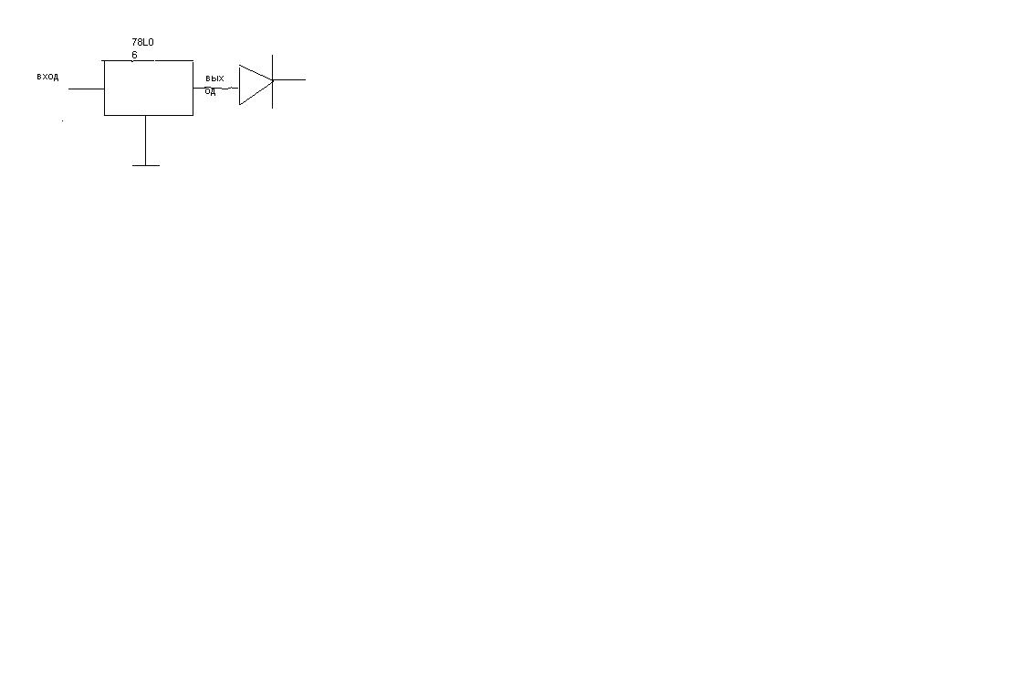

А можно ли поставить в схему стабилизаторы отличные от тех что в схеме? скажем вмечто 78l05 поставить 78l06?Или тоже самое вместо 78l02?
78l06 6V-кренка , а где там стояла 78l02 там 12V кренка стоит.
Там надо 5V питание(VDD) и +13,5v(VPP).

78L12----КР142ЕН8Б
78L05----КР142ЕН5 либо поставь свою 78L06 и кремневый диод у него падение 0,7-0,8 вольт будет около 5V

zhekich писал(а):
Как нужно диод ставить? И на какой вывод? Можно изобразить?
На выход
