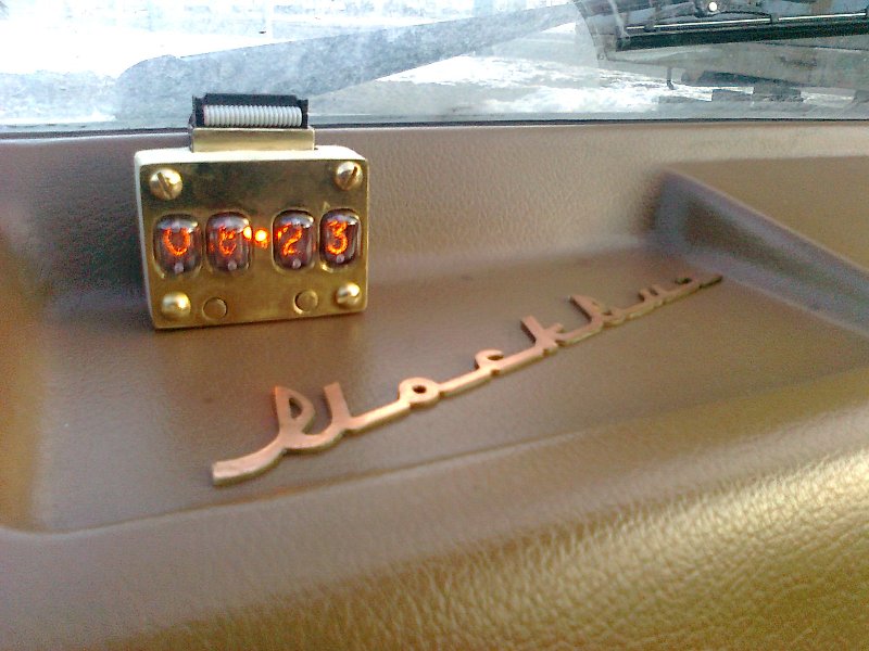

Сообщение Vangard »
подскажите пожалуйста как поступить правельнее?
Значит собрал польские часы с этого сайта http://bruno.netstrefa.com.pl/radio/projekt/nixieclock2/index.htm
Собирал их для машины, но поставив в машину(питание подаётся при вкл. зажигания) возникла проблема:сбрасывается время после суток простоя в режиме питания от аккума(3.6в).
Аккумуляторы пробовал разные.
Как исправить данную проблему?
1)Я думал запитаться от аккума на прямую, и добавить релюху куданибудь в схему, на зажигание индикаторов.
2)Или вместо аккума на 3.6в запитать туда аккум машины (вопрос как привильнее будет преобразовать 12в в 3.6)
Помогите советом. :dont_know:
Vangard
Сообщения: 51
Зарегистрирован: Пн окт 10, 2011 11:45:46
Re: Часы на газоразрядных индикаторах
Сообщение Vangard »
Вот кстати сами часы:
(87.02 КБ) 939 скачиваний

Сообщение Термит »
Если акамулятор тоже ретро и перемычки с наружи можно взять половину "банок" потом простейший стабилизатор.

Сообщение mss_ja »
Vangard писал(а): (вопрос как привильнее будет преобразовать 12в в 3.6)Помогите советом. :dont_know:
у меня очень неплохо такой вот работает.. ток нагрузки 250мА

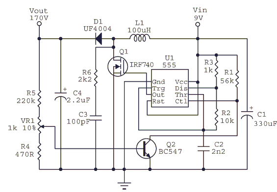

Сообщение Древолович »
собрал преобразователь на 555 микрухе, не работает! смутил резистор 470R и 2к2, что за сопротивление такое??? поставил соответственно 470ком и 2ком. а так все остальное по схеме.
(14.02 КБ) 713 скачиваний
