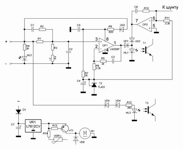

Кстате, мож кому пригодится, выходной фильтрующий дроссель,
для источника 13.5-16.5 В током до 23.5 А
Кольцо кращеное черное (очень низкая проницаемость), Начальная проницаемость = 60,
R34,0*20,5*12,5 мм,
L=43,4 мкГн (измерено, поверенным в госметрологии, LCR-метром, на частоте 1 КГц),
рабочая частота 90 КГц, 9А/мм2
24 Витка тремя жилами диаметром 1.0 мм, (слева и справа сердечника по 12 витков)
по всему внутренниму радиусу - жила-в-нахлёст-жиле, виток-к-витку,
по внешнему - жила-к-жиле, виток-к-витку, сверху и снизу сердечника с пробелом 10 мм:
Схема подключения к тр-ру (однотактный прямоход, вторичка однофазная):
Схема для обратной связи с ШИМ, девайс серии NES-350
P3180417s.JPG [36.3 KiB]

RomanT писал(а):
Кольцо кращеное черное (очень низкая проницаемость), Начальная проницаемость = 6,
R34,0*20,5*12,5 мм,
Не ,повыше, около 60 http://microsin.ru/content/view/522/1/.
 Заголовок сообщения: Re: Силовой блок 30А для зарядного устройства
СообщениеДобавлено: Ср мар 28, 2012 20:39:02
Зарегистрирован: Ср июн 09, 2010 16:44:54
Сообщений: 1335
Откуда: Пермь
Да, верно - 60
