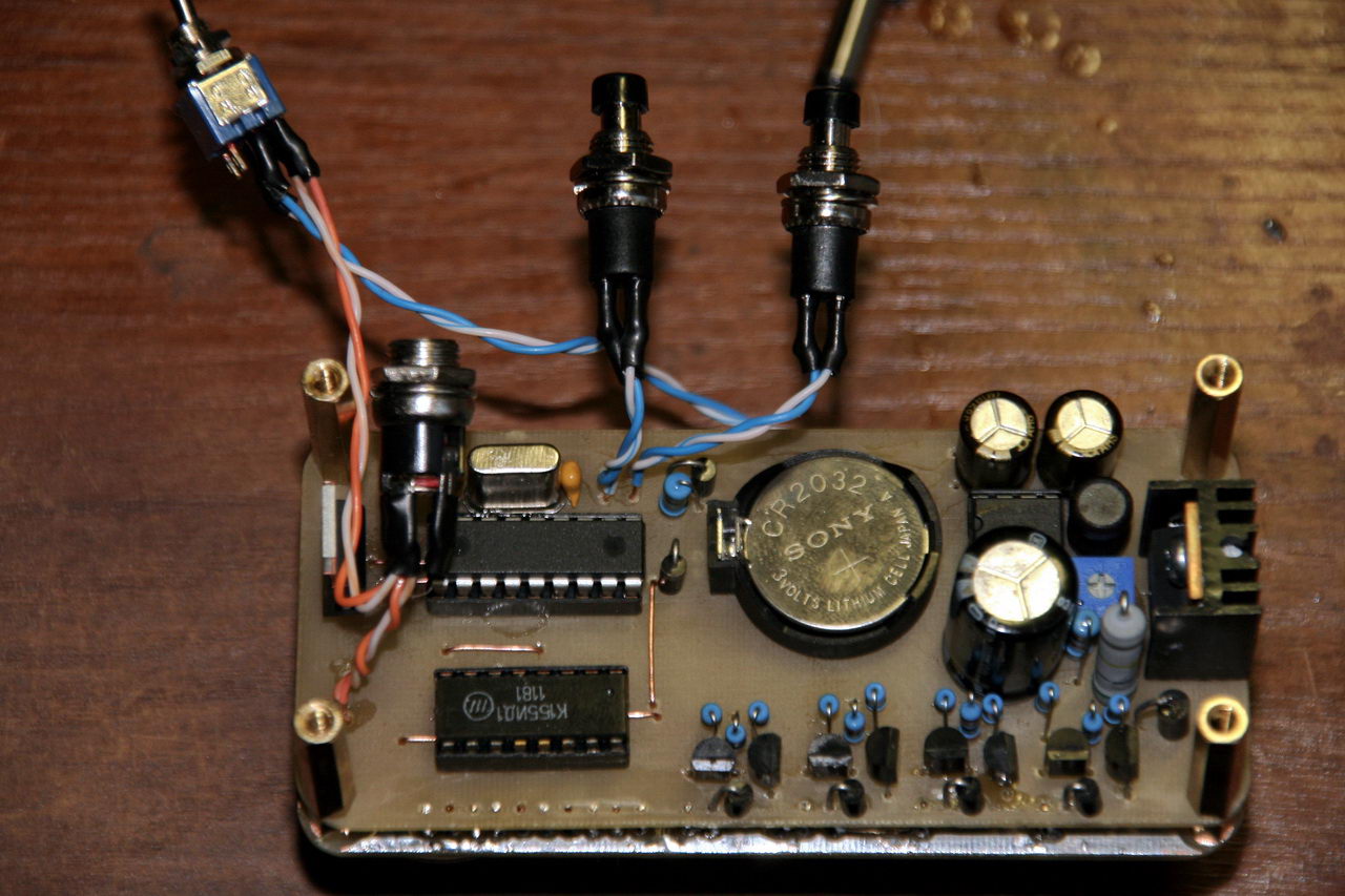

Ну вот и я собрал первые часики. Требование было - максимально компактно и кроме функции часов и отключаемой подсветки ничего не надо.
Собирал по этой схеме без будильника.
Возникли две проблемы:
1. Мерцает индикатор единиц минут каждую секунду, хотя находится в режиме "часы-минуты"
Я так понимаю надо попробовать другую прошивку?
2. В течении 10 минут работы постепенно перегревается транзистор в анодном. Через 7 минут температура >60, через 10 уже сотня. Рост плавный. За отсутствием у меня IRF740 поставил IRF720, но разве может это быть причиной такого перегрева?
Может поменять TCAP , или кто что посоветует?
_clock.jpg [129.08 KiB]
_clock2.jpg [198.75 KiB]
_clock3.jpg [166.64 KiB]
СообщениеДобавлено: Вт мар 27, 2012 17:24:08
Рейтинг сообщений: 201
Сообщений: 2472
Откуда: Омск
Даже IRF830 у меня еле тёплый, а нагрузка у него 6 штук ИН-12. И мой транзистор вроде хуже по параметрам чем 740-й.
Надо проверять преобразователь и анодные ключи. Ошибка, сопли, непропай, косячная деталь и прочее. :)
По пункту 1, Возможно Ключ анодный барахлит.
по 2 какой выпрямительный диод? Его желательно ставить быстрый.А на холостом ходу как он себя ведет?
