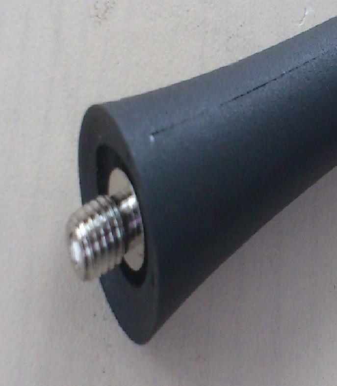

смотрите ребят вот такой разъём будет, кто спрашивал про землю
Комментарий к файлу: Разъём, название не знаю, но такой
DSC_0261.JPG [38.34 KiB]

НЕМОГЁТ В РАДИО писал(а):
Тогда у меня вопрос вот есть же расчёт
Котёнок. писал(а):
Здесь совсем другой тип антенны.
Вот в этом-то и всё дело. Мы уже который день пытаемся объяснить, что готовые расчеты применимы к нормальным, полноразмерным антеннам, работающим в стационарных условиях. Спиральная антенна и резинка - это совершенно разные вещи. Резинка не является спиральной антенной, а является лишь одним из вариантов укороченных суррогатных антенн, характеристики которых зависят от множества случайных факторов.
