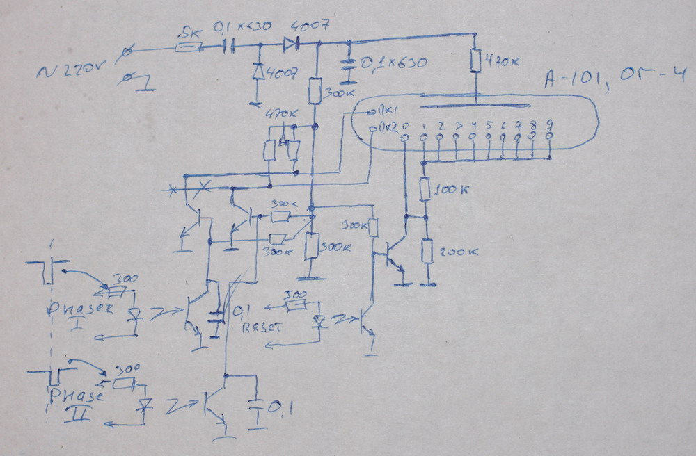

Palmyr писал(а):
А по какой схеме-то делал? У меня все преобразователи с защитой по току - без проблем переносят кз. И неонки не взрываются, если забыть подключить балластный резистор :)
делал по этой схемке
но видать коротнул где т случайно, спецэффекты были крутые )))))
