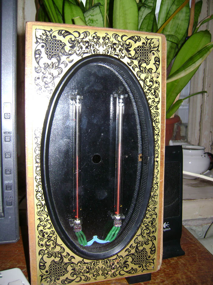

Сделал сегодня индикатор уровня на ИН-13. Это конечно не часы, но на ГРИ. Вот видео: http://youtu.be/IN_ql8qMBdo
Схема такая: я взял кусок схемы из советского аппарата с таким индикатором и добавил ещё один каскад на второй половине ОУ. Теперь реагирует на входной сигнал от 5mV.

Класс...
:beer: :beer: :beer:
Чувствительность только подкрутить надо, а то сигнал чу-у-у-у-ть больше середины прыгает.
Надо бы повыше.
И корпус от часов, да ?
Я вроде в таком часики делал - на видео плохо видать.

Да, корпус от часов. Только рисунок на накладке более насыщенный, чем у тебя. Чувствительность сзади переменником регулируется (он сейчас на 1/10 - 1/15 от максимума). Мне так больше нравится, да и в некоторых песнях почти зашкаливает.
У меня очень старый корпус попался, я даже красил его.
Но накладку не восстановишь.
А ты фотку выложи чтобы видно было весь девайс с лампами.

Вот:
ИУС на ИН-13.jpg [209.58 KiB]

Круто! :beer:
ПС я подумал, что на видео - это отражение в овальном зеркале :)

*Trigger* писал(а):
индикатор уровня на ИН-13. Это конечно не часы, ...
:beer: себе давно уже хочу что то подобное сваять... только никак руки не дойдут.
схемку глянуть можно?
