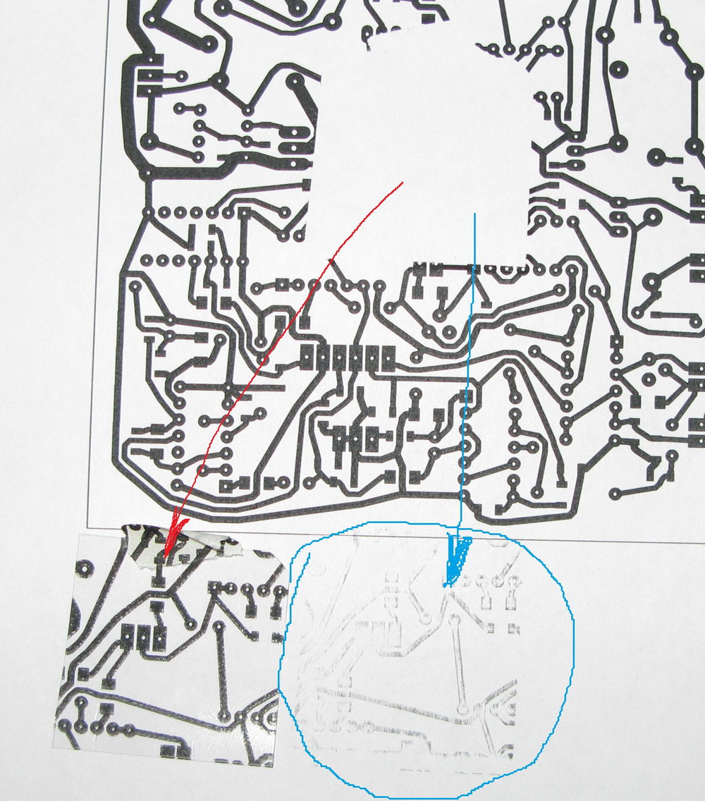

В общем скорей пленка левая или что ей не хватает не понятно.
Печатаю шаблон на маленьком кусочке пленки приклеенном скотчем к листу А4. Смотрите на фото, красной стрелкой показано где была пленка, потом перенес ее вниз. Синим кружком обозначена область, которая не до печаталась на пленке и по новой напечаталась на бумаге. Если сравнить пленку и этот допечатанный кусочек, то видно, что изображения одинаковы.
Вывод: Тонер не полностью переносится на пленку? Может это происходит из за того что пленка приклеена на бумагу, то есть статические свойства пленки меняются и в результате такой результат?
