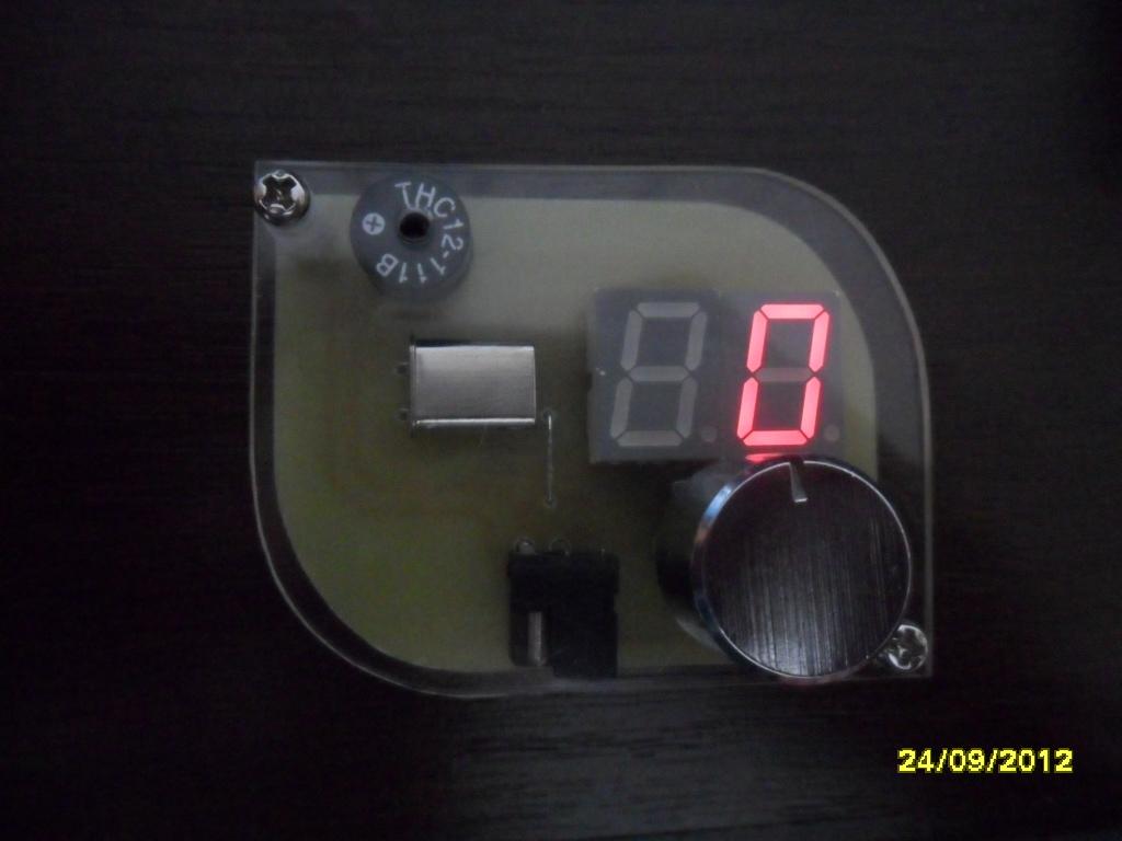

Здравствуйте,вот и я собрал таймер на механическом энкодере.Автору Мега Респект!!!!!!Жена очень довольна!
SAM_1222.JPG [77.34 KiB]
SAM_1221.JPG [70.78 KiB]
