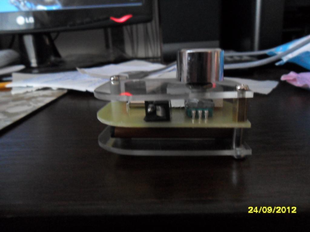

СообщениеДобавлено: Пн сен 24, 2012 18:16:53
Зарегистрирован: Чт авг 25, 2011 20:31:03
Сообщений: 114
Откуда: Беларусь,Берёза
Здравствуйте,вот и я собрал таймер на механическом энкодере.Автору Мега Респект!!!!!!Жена очень довольна!
Добрый день. Подскажи, по какой схеме собирал на механическом энкодере и с какой прошивкой?
 Заголовок сообщения: Re: Кухонный таймер "Чтота".
СообщениеДобавлено: Пн ноя 12, 2012 21:37:21
Сообщений: 114
Доброго времени суток.Пожалуйста!Прошивка на этой странице от автора(пост от 6 июля)
