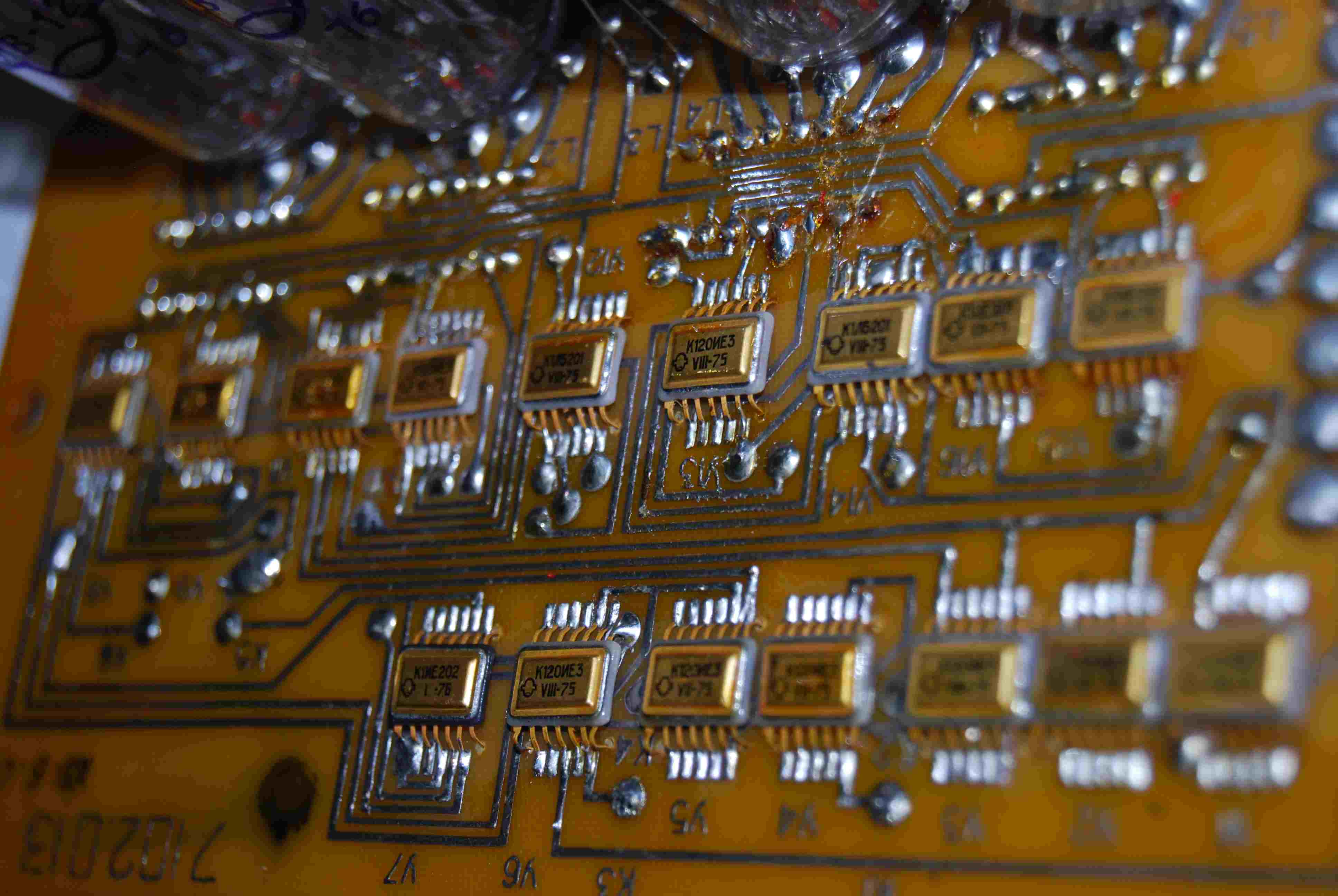

Судя по маркировке, завод-производитель - саратовский "Рефлектор". Как правило подобные часы собирались на микрах 145 или 176 серий. Насколько я знаю, 120 серия, в основном, разрабатывалась и производилась Рефлектором. По обрывочным данным можно предположить, что это были драйвера для ВЛИ и нумитронов. В этой теме выложены примеры: 120ХЛ1 и 120ПР1.

Список применяемых микросхем такой (за исключением генератора на ОУ-на него данные нашел) : К1ЛБ201; К120ИЕ1; К120ИЕ2; К120ИЕ3.
Вот полная схема и далее фотки внутренностей.
(254.32 КБ) 1023 скачивания
(237.74 КБ) 1120 скачиваний
