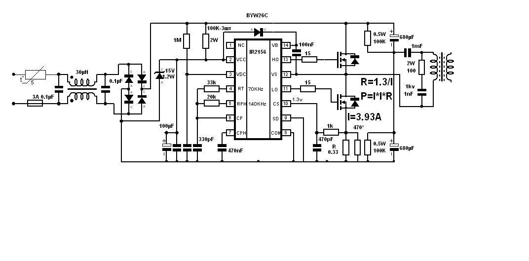

Попалась на просторах инета такая схема,микра предназначена для люминисцентных ламп. Использовали ее нагрузив на трансформатор. в данной микре глянул по шиту есть встроенная защита по току. может куда практичней чем 2153 использовать.,может кто ее уже опробовал в блоке питания.

ИМПУЛЬСНЫЙ БП ДЛЯ УСИЛИТЕЛЯ
А так как усилок это не лампочка, то нужна хорошая и надежная защита.
Особенно для любителей ввалить так чтобы шапку сносило, особенно по синьке :))
Перепробовав много схем на IR2153 с разной защитой, нигде не работала нормально защита. Можно было плюнуть и собрать на других микрах, но ввесь эффект в простоте схем на IR2153.
Вот с помощью Seriyvolk, за что ему огромная благодарность, собрал схему защиты на токовом трансформаторе. Это первая схема где я увидел что действительно работает защита. БП собрал на тестовой плате, все испытания и настройки проводил на ней вместе с Seriyvolk. (я у него спросил как проверить что защита сработает, то он сказал: зажмурься и коротни) Вот так я и сделал, и защита сработала как положено. Потом грузил 200ват, транзисторы комнатной температуры, под нагрузкой коротил выход, защита срабатывает четко.
ТТ на кольце 20х12х6 первичка 1 виток провод не тоньше первички силового транса, вторичка 2х50витков провод 0,3мм.
Вот наша 100% рабочая схема:

Сергеj, шунт на схеме это резистор 10 Ом?
Значения сопротивления шунта указаны для тока во вторичке, да?
Какой ток течет через шунт? 0.5Вт не с запасом ли?
Никакая контра не уйдёт от нас
Сообщения: 2996
Откуда: Lugansk ЛНР
Сообщение Сергеj »
Да.
0,5Вт с тройным запасом.
6 ампер/ 50 витков = 120 мА во вторичке, при токе первички ТТ 6 А.
Шунт: 1 вольт/ 0.12 Ампер = 8.3 Ом
