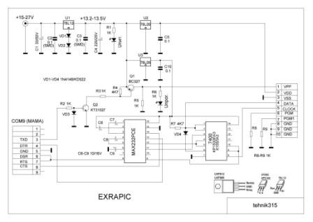

Если можно описание этой схемы выложите или ссылку, Пожалуста.

Чё там описывать, правая часть от Экстрапика, левая моя придумка.

А что за генератор на 1Мгц?

Любой генератор туда прикручивается чтобы дёргать ногой XTAL1, что бы не подсоединять кварц к АВРке.

На старых материнках ПК 74НС367 полно, попробую зделать.
На XTAL1 можно и кварцы на разные частоты ставить?

Можно, только на программируемый МК на XTAL1 и XTAL2 и по кондёрчику 15...27пф с каждой ноги на землю.

О кондерах это понятно что нужно их ставить.
Схема хорошая, ненужно МАХ232.
А как насщет разных СОМ портов, некритична к напряжению порта?

Там стабилитроны стоят.

Вот мой ЕКСТРАПИК
Просто убрал из схемы кренку на 12В, больше ничего :)) Так как она там уже ненужна.
По входу у меня U1-13.2В стабилизированое, и все работает без проблем!
Пользуюсь програмой IcProg, её настройки выложил выше.
