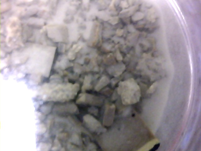

Уфф. дочитал таки тему. Что-то с палладием из К10-17 у меня не получается. Делал так:
сначала в растворе азотки и воды 1/1 растворил припой.
слил жидкость, промыл и просушил кондёры.
измельчил их молотком
положил в азотку
грел на водяной бане до появления пара над азоткой (вода не кипела) минут 10-15
результат нулевой
Подскажите - что не так?
Может проще с серебром замутить
правда у меня тоже ККС куплена уже.
PS прошу прощения, фотки разместились в обратном порядке.

Ruzik
Сообщения: 5725
Re: Металлизация отверстий в домашних условиях
Сообщение Ruzik »
Karavan
Это говорит о том, что там нет палладия.
Отливайте этот раствор, добавьте туда (в этот отлитый раствор) воды немного и солянку, если выпадет белый осадок - это хлорид серебра. Ну а дальше делайте как тут http://radiokot.ru/forum/viewtopic.php? ... 1#p1488311 или тут http://radiokot.ru/forum/viewtopic.php? ... 3#p1484113
Припой все таки растворился?
Karavan
Сообщения: 120
Зарегистрирован: Вт авг 14, 2007 14:11:31
Сообщение Karavan »
Судя по этому Изображение
он там должен быть.
Все растворы которыми воздействовал пока храню.
Да. Олово растворилось правда может вместе с палладием? :shock:
(54.66 КБ) 1726 скачиваний
Ruzik
Сообщения: 5725
Сообщение Ruzik »
Нет, палладий дает коричневый оттенок раствору, это сразу видно. Если бесцветный, то нет там палладия.
Когда я растворял, то уже где то при 50 градусах азотки цвет раствора был как чай.
Может это не К10-17 вовсе у вас?
И еще, азотка при растворении, должна быть не разбавленной.
Пробуйте добавить в полученный раствор солянки - осадок выпал? много?
Тут еще подумал, возможно там платина!!!, а не палладий, тогда растворять только в горячей царской водке.. пробуйте. Если в царской раствор станет коричневым, то значит - платина.

Karavan
Сообщения: 120
Сообщение Karavan »
Кондеры лично доставал из запаянных боксов с маркировкой.
Они это. Может их ведро надо?
Ruzik
Сообщения: 5725
Сообщение Ruzik »
Причитайте еще раз предыдущее сообщение, я там добавил.
Нет, даже растворив один, цвет должен стать коричневым, вот тут пример.. http://radiokot.ru/forum/viewtopic.php? ... 4#p1390514
