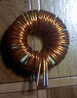

ДГС мощный, с бп хипера 580w, смотал обмотку 5-и вольтовую, витков там мамало было, теперь осталось 3 провода по 1мм, витков 20-25.
ДГС.jpg [33.42 KiB]
Зарядка-автомат_авто.JPG [152.03 KiB]

Вчера навыдергивол жменьку дроссельков с энергосберегаек и один транс от АТХ с дежурки. Высыпал их в банку, залил ацетоном, накрыл крышкой и лег спать.
Сегодня повытряхивал с катушек сердечники, в основном по распадались все сами. На катушке от дежурки одну ногу переставил(чуть не совпадало) и одну добавил с другой катушки(не хватало ноги :) ).
Приспособление для намотки было сделано уже давно (не выбросил, а сейчас пригодилось).
Та чего тут писать, на картинках водно где и откуда начинать, где заканчивать.
Мотал сразу двумя проводами, сматывая с катушек дросселей от энергосберегаек.
Вторички мотал проводом где-то 0,7(точно не замерял). Кто будет мотать, аккуратнее с катушкой когда прокручиваешь толстые провода к ногам. хрупкая катушка, может отвалится.

Вот фото с ново изготовленным трансом (а то подумают -брешит :)) , оно ни хрена не работает).
Больше было потрачено времени на подготовительную работу перед намоткой. Пока по отлавливал внуков, та закрыл в комнату, чтобы за провода не дергали :)))
С нагрузкой лампа с фары, напряжение просело всего на 0,3вольта, на холостом 14,4в. Это можно сказать -оно совсем не просело :)
Осталось предать трансу нормальный вид (а то аж стыдно перед Seriyvolk), та залить лаком с балончика.

Намотал . Заработало ! Сергеj большое спасибо :beer:
