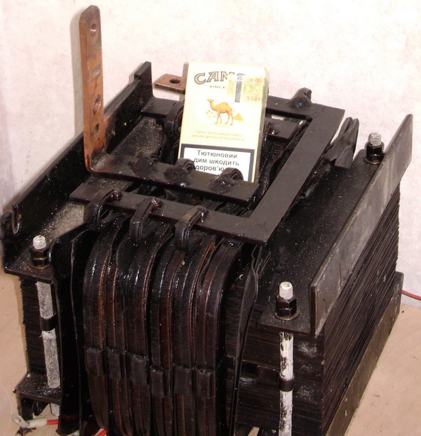

Плохо по форуму ищете. Вот здесь я выкладывал схему управления трансформатором на 5 КИЛОВатт от БП атомизатора (БП-36). По первичке. Промышленного изготовления. Вот такая "дура"...
Transforner.jpg [139.07 KiB]
