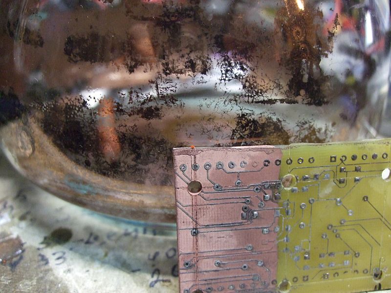

СообщениеДобавлено: Чт янв 31, 2013 16:52:34
Зарегистрирован: Вт авг 14, 2007 14:11:31
Сообщений: 120
Только что развёл химмедь для эксперимента, и не подумав налил раствор в стеклянный чайник где разводил активатор.
Результат - чайник теперь с медной патиной под старину.

СообщениеДобавлено: Чт янв 31, 2013 16:59:17
Сообщений: 120
Ну, видимо я один из тех трёх. Я с ним и mial переписывался в личке. Выкладывать не хотел, пока сам всё не проверю. Вчера сделал активатор. Сейчас тестирую.
Чайник и плата после химмеди.jpg [103.43 KiB]
Последний раз редактировалось Karavan Чт янв 31, 2013 17:12:08, всего редактировалось 1 раз.
