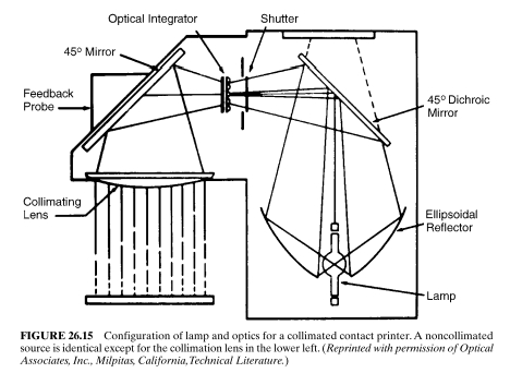

засветка.jpg [82.91 KiB]
во! 8) какая установка засветки фоторезиста должна быть в каждом хозяйстве
пс. Остапа понесло...
Printed Circuits Handbook - 6th Edition, а может и проскакивало уже
химия и гальваника 28 параграф, но там почти тож самое что и в русскоязычной литературе, :facepalm:
