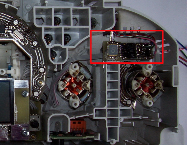

Доброго времени суток, уважаемые! Прошу не пинать, если тема таковая имеется, увы, не нашёл. :(
Итак, решил я сделать индикатор включенной передачи на свой автомобиль. Не спрашивайте зачем, - надо.
Что имеем- два соленоида, А и В, переключающие передачи в АКПП, управляющиеся блоком управления АКПП, собственно два провода, по которым подаётся управляющее напряжение в соответствии с таблицей. Либо плюс 12В, либо - земля. Набросал в протеусе схему, обычный дешифратор двочного кода в семисегментный. Моих познаний в цифровой технике не хватает, поэтому прошу помощи. У меня правильно отображается только четвёртая передача. Что нужно добавить, изменить, чтобы индикатор отображал согласно таблице. Файлы прилагаю. Спасибо.

Не стандартная кодировка решается с помощью ПЗУ типа 155РЕ1 или на МК.

Это вот вариант что называется "в лоб" за 5 минут. И соответственно только логика. Надо не забывать, что ТТЛ напрямую питать/подавать на вход 12В нельзя. Второй вариант - это без дешифратора, логика управляет сегментами, Третий - как уже сказали, ПЗУ прошить (155РЕ3). МК для такой задачи мне кажется занадто. Новичку лучше на сопляторе спаять схемку на логике и не мучаться с прошивками/программированием.

Можно сделать и на МК примерно по такой схеме(тут мега8, но и на тини2313 все это также решаемо) если такая схема устроит, могу помочь, (исходный текст программы здесь)

Спасибо всем, кто откликнулся! МК-для меня вобще тёмный лес. Собрать и прошить смогу, а вот с программированием - туго, а вернее вобще никак. Передач, как и У всех, P R N D 2 1, OD Off, но контроль необходим лишь в режиме D, там работают все 4 передачи. Во всех остальных режимах индикация не нужна. Способ реализации таков, при включении режима D, подается питание на схему индикации. Развязка с соленоидами будет гальваническая, через оптопары. Ещё раз спасибо, будем думать!

Схема
Архив с файлами прикреплен к сообщению

фьюзы 1 MHz (новая тини идет от изготовителя с такой установкой фьюзов).
Исходный код, пользуйтесь на здоровье.

Всем доброго времени суток! Девайс собран, и успешно помещён в панель приборов. Все, кто откликнулся, огромное спасибо! В прикреплённом файле печатноая плата, версия 2. Я собирал на двух платах, в неуверенности, что войдёт в панель.
