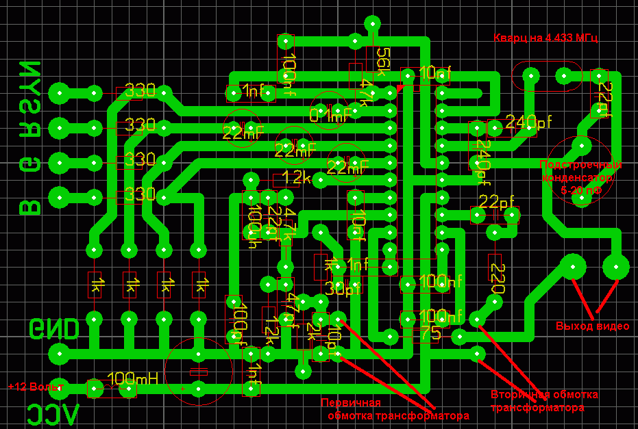

Ах да, можно же ещё схему PAL-кодера привести. :)
Вот она:
Микросхема mc1377p.
Ну и оригинальный файл в Layout 4:
pal-mc1377p.rar [19.18 KiB]
Трансформатор мотается просто. Берёте гелевый стержень 5 мм в диаметре. И мотаете первичку - 100 витков провода (лучше в три слоя - туда-обратно-туда). Потом мотаете поверх неё вторичку - 20-30 витков. Всё. Линии R, G, B от спектрума советуют подключать через диоды. Синхросигнал брать с платы (но не сигнал видео!).
Этот же кодер PAL подходит и для Amiga. Правда, картинка у него немного не резкая (лучше по S-Video подключать). Но зато волны цветные почти не плывут (если будут плыть - отключите конденсатор 30 пФ или подберите конденсатор 22 пФ около ноги 13 микросхемы).
pal.GIF [43.94 KiB]

Добрый день Всем! Ох как давно это было - но тем не менее тоже понастольгирую. Для спектрума ленинград было несколько доработок (в композите часть их уже была сделана), что б пал кодер нормально работал- одна из них дополнитнльная ПЗУ 27512 или 556рт4 с прошивкой, я 27512 применял, так как мне она показалась наиболее простой и все сигналы становились близки к стандарту и работали любые пал кодеры. Сам кодер последний собирал на СХА1645, проще помоему уже некуда. Все работало даже через внешний ТВ тюнер к монитору, а они очень-очень капризны к видеосигналу!
Кодер PAL SXA1645.jpg [94.8 KiB]
sinc video 556rt4.jpg [191.97 KiB]
rom.rar [658 байт]
dorabotka.jpg [54.39 KiB]

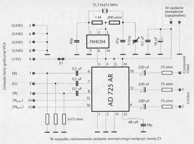

Собрал ещё один PAL-кодер на AD725 вот по вот этой вот схеме:
Единственное - генератор использовал аналогичный по схеме на 74hc04 как в спектруме "Ленинград", а именно:
Микросхемы из самого Китаю пришли...
Собрал и не работает. :dont_know: Генерация идёт - осциллограф видит сигнал 17.73 мГц. Подключил к амиге - у неё сигнал правильный. Картинка есть. Но она чёрно-белая! И на ней (на цветных элементах) отчётливо видна сетка, которую как раз PAL и даёт! Но цвета-то нет! Телевизор ЭЛТ, кодер на mc1377 видел отлично.
Ни хрена не понимаю, чего этой микросхеме ещё нужно... :dont_know:
Собрал внешний генератор, как на оригинальной схеме. Схема стала схватывать цвет! Мерцает цвет иногда. А вот если взять рукой контакт 1 микросхемы НЕ и землю, то цвет появляется! Осталось угадать, какую ёмкость туда надо поставить...
