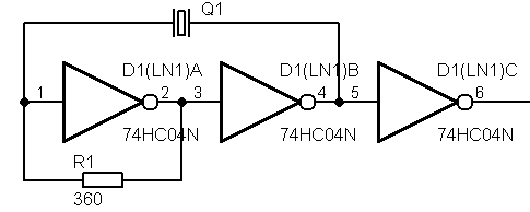

Собрал ещё один PAL-кодер на AD725 вот по вот этой вот схеме:
Единственное - генератор использовал аналогичный по схеме на 74hc04 как в спектруме "Ленинград", а именно:
Микросхемы из самого Китаю пришли...
Собрал и не работает. :dont_know: Генерация идёт - осциллограф видит сигнал 17.73 мГц. Подключил к амиге - у неё сигнал правильный. Картинка есть. Но она чёрно-белая! И на ней (на цветных элементах) отчётливо видна сетка, которую как раз PAL и даёт! Но цвета-то нет! Телевизор ЭЛТ, кодер на mc1377 видел отлично.
Ни хрена не понимаю, чего этой микросхеме ещё нужно... :dont_know:
Собрал внешний генератор, как на оригинальной схеме. Схема стала схватывать цвет! Мерцает цвет иногда. А вот если взять рукой контакт 1 микросхемы НЕ и землю, то цвет появляется! Осталось угадать, какую ёмкость туда надо поставить...
(3.7 КБ) 12535 скачиваний
(68.78 КБ) 15957 скачиваний
