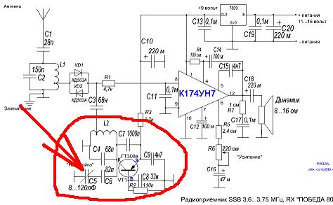

Генератор Колпитца на каскаде с ОБ.

Вот так КПЕ включают в емкостной трехточке для настройки.
(28.32 КБ) 1917 скачиваний

Сообщение jordan »
я извиняюсь может я с глупым вопросом но где тут частотозадающий контур?
L1 - CV1 ? здесь место параллельного колебательного контура, стоит последовательный ?
Сообщения: 10740
Откуда: Россия
Сообщение Света »
Ну почему же последовательный? Можно считать, что по ВЧ плюс и минус питания соединены...
В уме их соедините проводком и увидите, что конденсатор включен параллельно катушке.

jordan писал(а):где тут частотозадающий контур?
L1 CV1 - задающий контур.
С2- коненсатор положительной обратной связи.
С3- конденсатор связи с последующим каскадом (усилителем мощности).
Кстате стабильность этой схемы ужасная! :facepalm: Можно использовать только в разных игрушках, там ге не требуеться большая стабильность.

Спасибо Света, roman.com, я так понимаю из вашего ответа, что нет никакой разницы, L1-CV1 соединены так как на картинке и если L1-CV1 соединить параллельно, правильно?

jordan писал(а):нет никакой разницы, L1-CV1 соединены так
Вот считайте какая емкость включена в этот параллельный колебательный контур.
Здесь я опустил монтажные емкости, хотя они есть в любой реальной схеме.
Так же не учтена собственная емкость катушки.
Так же для простоты понятия схема очень упрощена.
Если хотите подробнее, то читайте умные книжки.
Нужно смотреть эквивалентную схему транзистора на ВЧ.
Именно поэтому на ВЧ данные схему рассчитать можно только очень приблизительно, т.к. в реальной схеме слишком много неизвестных емкостей величину которых можно оценить только приблизительно.
В реальных расчетах конечно влияние некоторых емкостей можно не учитывать.
(18.81 КБ) 2979 скачиваний

jordan писал(а):L1-CV1 соединены так как на картинке и если L1-CV1 соединить параллельно, правильно?
Все верно. L1 и CV1 соединены параллельно по высокой частоте через С5,C6,C7 (конденсаторы фильтра по питанию) :tea:
(102.37 КБ) 686 скачиваний
