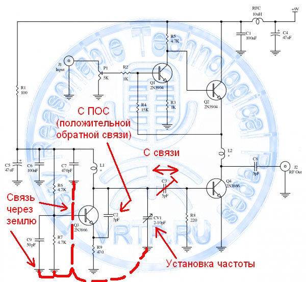

Генератор Колпитца на каскаде с ОБ.

я извиняюсь может я с глупым вопросом но где тут частотозадающий контур?
L1 - CV1 ? здесь место параллельного колебательного контура, стоит последовательный ?
Сообщения: 10740
Откуда: Россия
Сообщение Света »
Ну почему же последовательный? Можно считать, что по ВЧ плюс и минус питания соединены...
В уме их соедините проводком и увидите, что конденсатор включен параллельно катушке.

jordan писал(а):где тут частотозадающий контур?
L1 CV1 - задающий контур.
С2- коненсатор положительной обратной связи.
С3- конденсатор связи с последующим каскадом (усилителем мощности).
Кстате стабильность этой схемы ужасная! :facepalm: Можно использовать только в разных игрушках, там ге не требуеться большая стабильность.
Сообщения: 271
Зарегистрирован: Чт апр 01, 2010 14:14:55
Сообщение jordan »
Спасибо Света, roman.com, я так понимаю из вашего ответа, что нет никакой разницы, L1-CV1 соединены так как на картинке и если L1-CV1 соединить параллельно, правильно?

jordan писал(а):нет никакой разницы, L1-CV1 соединены так
Вот считайте какая емкость включена в этот параллельный колебательный контур.
Здесь я опустил монтажные емкости, хотя они есть в любой реальной схеме.
Так же не учтена собственная емкость катушки.
Так же для простоты понятия схема очень упрощена.
Если хотите подробнее, то читайте умные книжки.
Нужно смотреть эквивалентную схему транзистора на ВЧ.
Именно поэтому на ВЧ данные схему рассчитать можно только очень приблизительно, т.к. в реальной схеме слишком много неизвестных емкостей величину которых можно оценить только приблизительно.
В реальных расчетах конечно влияние некоторых емкостей можно не учитывать.
(18.81 КБ) 2987 скачиваний

jordan писал(а):L1-CV1 соединены так как на картинке и если L1-CV1 соединить параллельно, правильно?
Все верно. L1 и CV1 соединены параллельно по высокой частоте через С5,C6,C7 (конденсаторы фильтра по питанию) :tea:
