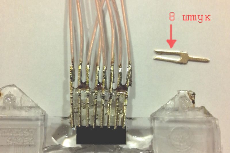

Надоели постоянные дисконнекты дисплея, сделал вот так.
В паз контакта вставляется стекло (надо смотреть под лупой и с хорошим освещением, чтобы попасть на дорожки), капнул эпоксидкой, через час подпаял провода. Надеюсь не подведёт. :))

Зарегистрирован: Вт апр 09, 2013 16:56:41
Сообщений: 28
хорошо а дальше как?хотелось бы увидеть как на плате это все выглядит. я например прикрутил дисплей винтами к плате. между платой и дисплеем почти нет зазора. проблем с пропаданием изображения пока не было.нужно найти только маленькие винтики я брал с самсунгов типа s5230 там длинные и тонкие можно и другие модели. при надобности дисплей легко отсоедениется

Зарегистрирован: Пн авг 02, 2010 17:03:32
Сообщений: 89
Откуда: Украина
Становится на тоже самое место, зазор между платой на толщину провода, в общем не критично. Посажу на двухсторонний скотч.
