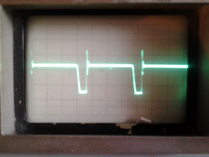

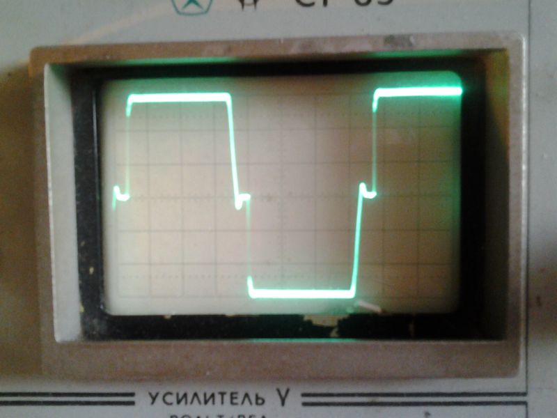

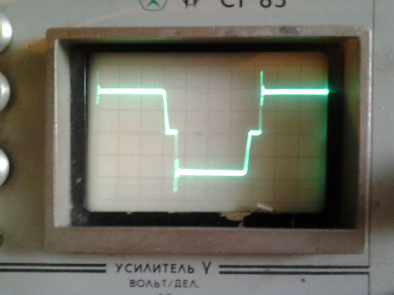

Здравствуйте! Вновь прошу помощи. Сделал осцилограммы работы своего ИИП (в моем сообщении от 05.07.2013).
На сколько я понял, ничего криминального нет. Но ключи греются и достаточно сильно (~60 градусов за 10 мин работы под нагрузкой в 1,5 ампера).
Что еще можно предпринять?
Для снятия осцилограмм питал ИИП от понижающего трансформатора - около 70 вольт переменки.
Первичка:
Вторичка:
Перед дросселем:
