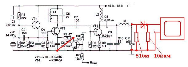

Вот не пойму что не так, очень маленькая дальность приёма из за чего может быть?, Все таки 0,5 Вт передатчика должно ну метров на 100 думаю так точно хватить, а может и больше. Низкая добротность конутров?, или плохая настройка, или этот приёмник обладает такой ужасной чувствительностью?

А с чего Вы взяли, что передатчик у вас 0,5 вт?
Сделайте как на схеме и измерьте постоянное напряжение или осциллографом с открытым входом или вольтметром.
Диод любой высокочастотный.
Для 0,5 вт постоянное напряжение должно быть порядка 7 вольт.
Можете и просто к резистору 51 ом на выходе прямо осциллограф подключить, но только через делитель, что бы не вносить лишнюю емкость. Тогда напряжение от пика до пика должно быть порядка 14 - 15 вольт.

Ребята, а возможно ли поставить несколько УРЧ, (на вход) скажем 2 - 3, и какой от этого толк, может есть транзисторы крутые с большим КУ? Уж больно хочется чувствительность сделать нормальную. :kill:

Никакого толка не будет. Усиление здесь не в УВЧ, а в УПЧ.
Вы резисторы постоянные поставили?
С вашими переменными возможно не то накрутили.
Чувствительность данного приемника довольно высокая.
Напряжение гетеродина поступающего на второй затвор сделайте порядка 2 вольта по осциллографу, т.е. 4 вольта от пика до пика.
Прямо на схеме напишите какие у вас напряжения на электродах транзисторов.
Осциллограф подключите к точке "В" и коснитесь отверткой или пинцетом базы транзистора VТ6Что видите на экране осциллографа?

Почитал я книжку Днищенко. В принципе там про настройку все написано. Немного удивили конечно некоторые ошибки в номиналах написанных в схеме у такого довольно уважаемого автора, но это мы уже проходили и выше их поправили.
Ваша проблема, что нет кварцев с разносом 465 кгц или 455 кгц. Если делать вместо него ФСС хотя бы на двух контурах сильно осложнит настройку при отсутствии опыта. Остается попробовать оставить только один контур, а вместо керамического фильтра, как выше писали поставить конденсатор Величина в пределах 1000 - 10000 пф. при этом конечно ухудшится избирательность по соседнему каналу, но работать будет.
Катушка должна иметь нагруженную добротность порядка пятидесяти. Как в книжке написано в качестве её нужно применить стандартную гарнитуру фильтров ПЧ старых карманных или переносных приемников. Гарнитуры современных приемников не подойдут, т.к. имеют маленькую добротность и предназначены для работы совместно с керамическим фильтром.
Искал в интернете картинки подобных катушек и к моему недоумению их там совсем нет.
Выглядят примерно так.
Контур желательно проверить по методике, что описана здесь и убедиться, что добротность контура соответствует требуемой, т.е. не менее 50, а собственная частота лежит в нужном нам пределе.
viewtopic.php?p=1760094#p1760094
В общем то от качества этой катушки в основном и будет зависеть будет ли приемник хороший, т.к. фильтр ПЧ определяет основные характеристики приемника.
Остальное уже написано в постах выше.
На входе приемника первую катушку можно вообще не ставить. На первых порах можно ограничится и одной катушкой.
Передатчик проверить по этой методике и убедится, что он выдает хотя бы какую то мощность и генерирует именно нужную нам частоту.
viewtopic.php?p=1761991#p1761991
Так же напишите каую дальность Вы хотите плучить?
Если дальность небольшая и у вас нет нужных кварцев, то может не стоит делать супергетеродин, а сделать наприме сверхрегенератор.
С передатчиком 0,5 вт он спокойно 100 м дальности обеспечит.
Про сверхрегенератор и его настройку написано в этой статье.
http://radiokot.ru/circuit/analog/games/11
